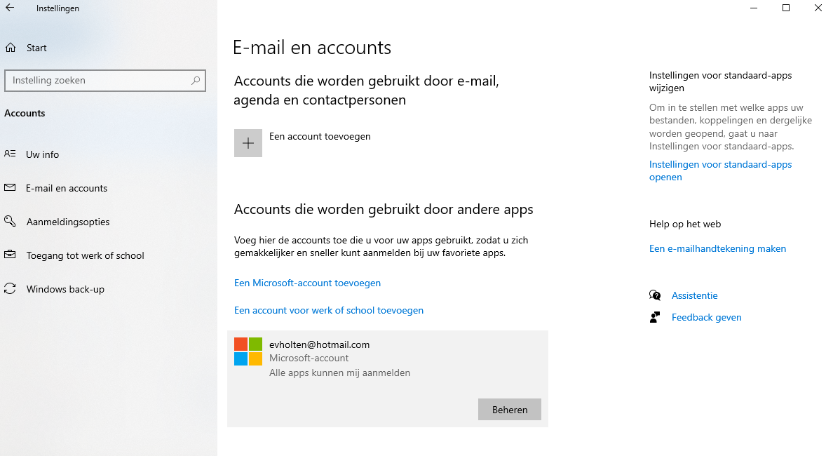

    Ik had mij ingelogd met mijn outlook-account , maar weer even verwijderd.
    Toch blijft onder Uw info datzelfde email-adres staan als guest account.
    Ik zie niet of ik beheerdersrechten heb of verkrijgen kan. Als ik een account zou willen toevoegen dan staat hetzelfde email-adres er weer. Als ik dat dan toevoeg blijft onder 'Uw Info' zichtbaar dat ik guest account gebruik. Ik snap hier niets van.
