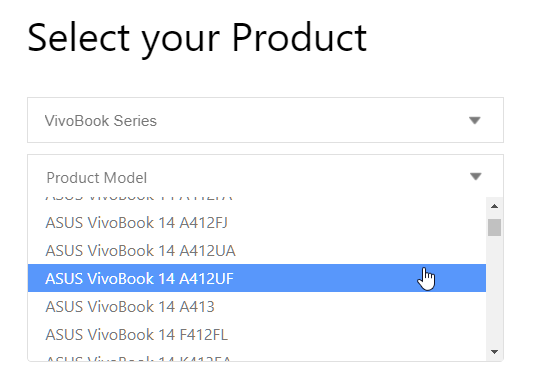

    Ik kon geen verwijzing vinden naar dat nummer, ik denk dat kan een serienummer, kijk op de sticker op de onderste behuizing voor een aantal zoals die in de afbeelding hieronder
