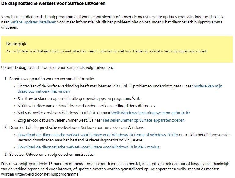

Allereerst zou ik willen adviseren te proberen of de diagnostische werkset voor Surface het probleem kan oplossen.
Zorg dat je de stuurprogramma's en firmware voor je Surface bijwerkt.
Volg alle stappen uit dit artikel die je niet al gedaan had.
