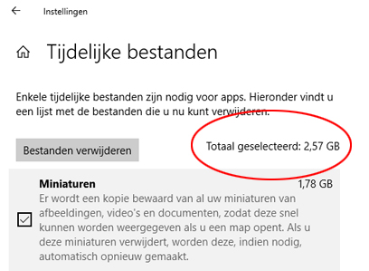

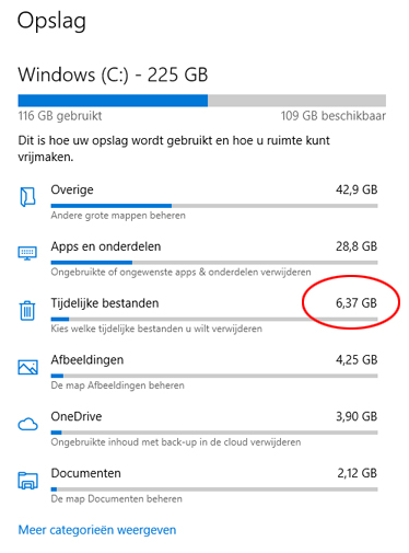

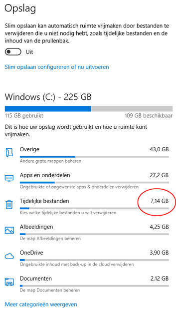

Deze mogelijkheid is bij de update naar 1903 veranderd, eerder verwijderde ik daarmee regelmatig 3 à 4 GB van de schijf. Nu wilde ik gisteren de tijdelijke bestanden verwijderen:
Voor:
Geselecteerd:
Na:

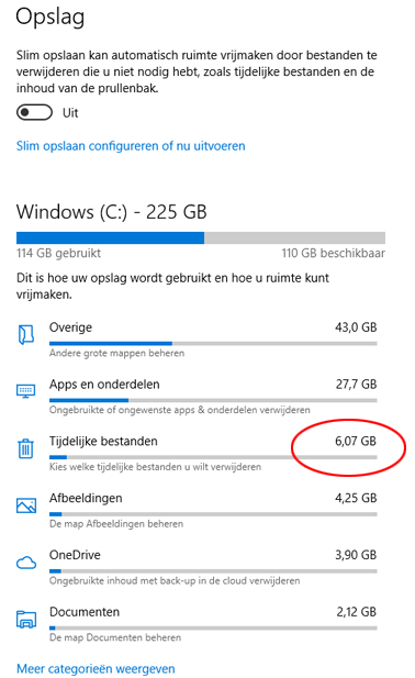

En net heb ik het nogmaals geprobeerd:
Voor:

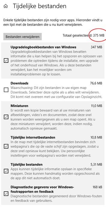

Geselecteerd:
Nu wordt dus maar 375 MB van de 7,14 GB geselecteerd voor verwijdering!?
Klopt dit wel?

  1. Anoniem
    2019-07-12T11:52:51+00:00
    Hallo, Karel,
    Bedankt voor je reactie.
    Dat handmatig verwijderen wil ik juist graag vermijden. En ik weet dat niet precies duidelijk is wat MS allemaal opslaat en verwijderd, maar als er 7 GB wordt aangegeven aan tijdelijke bestanden en er dan 375 MB wordt geselecteerd voor verwijdering dan kan dat toch niet kloppen? Ik zou graag willen weten of andere mensen dit probleem ook hebben (en of dit dan misschien een bug is).

  2. Anoniem
    2019-07-11T20:59:07+00:00
    Als ik hier Schijfopruiming uitvoer (waarbij ook het vinkje voor 'tijdelijke bestanden' staat) dan zitten daarna de TEMP-mappen nog flink vol. Wat MS nou precies onder tijdelijke bestanden verstaat is een geheim.
    De mappen %windir%\temp en %localappdata%\temp maak ik dus zo af en toe gewoon handmatig leeg.

  3. Anoniem
    2019-07-11T13:44:41+00:00

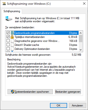

    Net heb ik weer geprobeerd om de tijdelijke bestanden te verwijderen via "Opslag". Als ik dan weer kijk naar het aantal GB aan tijdelijke bestanden, is dat nu 7,53 GB. Maar als ik "Schijfopruiming" start, staat er dat er in totaal 111 MB aan schijfruimte kan worden vrijgemaakt. Het lijkt wel alsof de tijdelijke bestanden wel verwijderd worden, maar dat dat niet wordt weergegeven in "Opslag".
    Maar als ik dan kijk naar de grootte van de C:\Users%USERNAME%\AppData\Local\Temp map (volgens mij één van de tijdelijke bestanden mappen), dan is die 6,83 GB en bevat die 244.581 bestanden.

  5. Anoniem
    2019-07-10T14:49:02+00:00

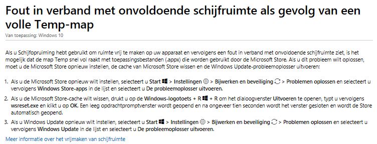

    Hallo Mardoek53,
    Dit is vreemd. Er is in Windows 10 versie 1903 een nieuwe functie die schijfruimte reserveert voor onder andere tijdelijke bestanden, maar ik heb niet het gevoel dat dit probleem daarmee te maken heeft.
    Hoewel je niet de foutmelding krijgt die in dit artikel genoemd wordt, zou ik toch eens willen vragen om te proberen of wat hier gebeurt is misschien dezelfde oorzaak heeft door de stappen uit het artikel uit te voeren.
    Laat ons alsjeblieft het resultaat hiervan weten.
