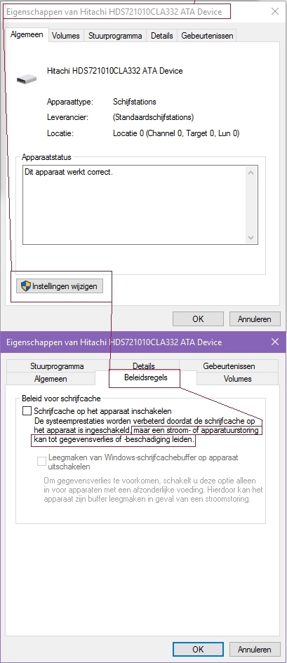

    Het gaat om de volgende instellingen in Windows met betrekking of de schrijfcache is ingeschakeld.
    Harde schijven, USB sticks kunnen namelijk beschadigen als deze niet veilig worden verwijderd en de schrijfcache is ingeschakeld.

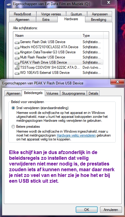

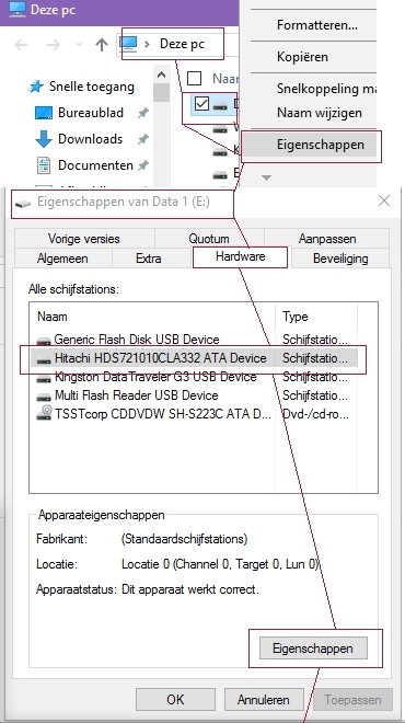

    Als je met je rechter muisknop klikt op een willekeurig station in Deze pc of Computer (Windows 7) en klikt op Eigenschappen kan je onderstaande doorlopen, je ziet ook direct of daar de schijf nog wordt gezien.
    Bij USB sticks ziet het er zo uit:
    Je ziet dus dat elke schijf of USB stick een eigen schrijfcache heeft.
    Bestanden en bestandsystemen kunnen daardoor beschadigt raken.

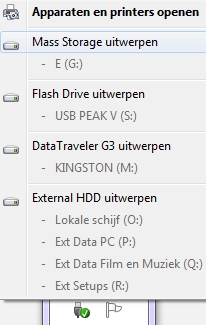

    Kortom, schakel de schrijfcache op een harde schijf uit en je kan de USB kabel aan de schijf zonder problemen uit te computer verwijderen of de HDD uitschakelen, is de schrijfcache ingeschakeld moet je het pictogram bij de klok gebruiken en via de rechter muisknop de schijf veilig verwijderen via uitwerpen,

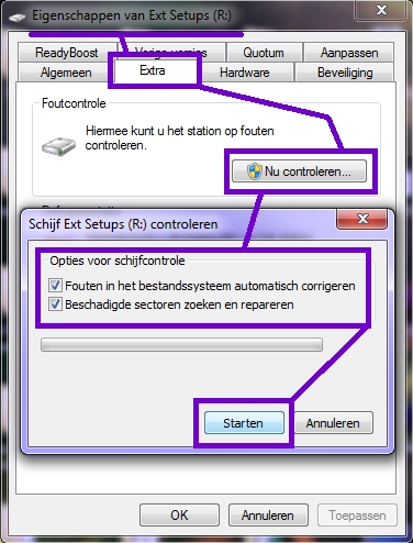

    Klik met de rechter muisknop op de RAW partitie in schijfbeheer en kijk of je in het context menu nog op Eigenschappen kan klikken, er is een kans dat dat niet lukt maar je kan dat wel proberen.
    Mocht dat wel kunnen en kan je wel een Eigenschapsvenster van de RAW partitie zien ga dan naar tabblad Extra en klik op de knop Nu controleren...

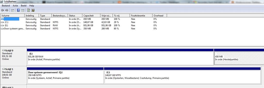

    dank - hier de printscreen. Daarin is de E-schijf nu weer wel zichtbaar, maar de bestanden niet.
    wat opvalt is dat de probleemschijf bestandssysteem RAW heeft.
    Het zou dit probleem kunnen zijn:
