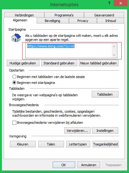

    Hallo Senne,
    Indien je de startpagina wilt wijzigen in Internet Explorer:
    • Open Internet Explorer.
    • Klik op het tandwieltje rechtsboven in.
    • Klik op de drop down list en kies daar Internetopties.
    • Er is een voorbeeld toegevoegd en aangegeven in het rood waar je je de startpagina in Internet Explorer kan veranderen. Dat geeft mogelijk meer duidelijkheid.
    Is het gelukt met je eerste vraag over de Windows 7 lay-out?
