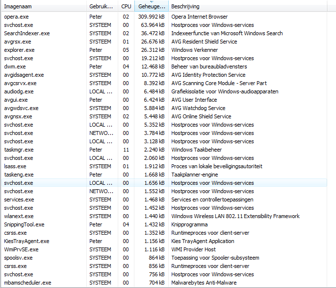

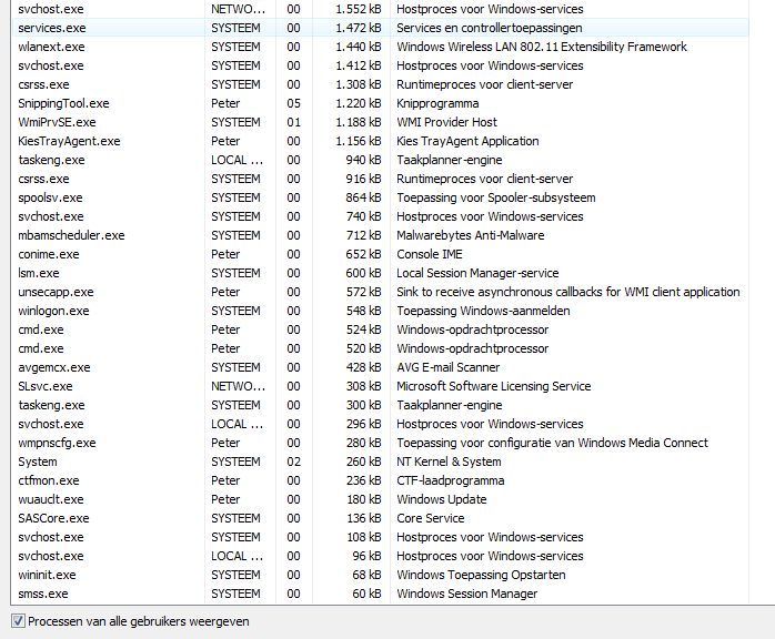

    @Nicj56: Dank u dat je ook wilt helpen! cmd openen als Administrator uitvoeren en vervolgens het commando met of zonder spatie uitvoeren geeft steeds 'De herstelservice kan niet worden gestart.' Met 'het spel verwijderen' bedoel je toch de files via de prullenbak verwijderen die na een mislukte installatie (in C:\Program Files\Microsoft Games) zijn bijgekomen?
    @DummySpartan010: Ook bedankt voor de vele suggesties tot nu toe om het probleem te proberen op te lossen;
    Hierboven deel 1, hieronder deel 2 van wat ik zie bij Windows Taakbeheer en als ik de processen van alle gebruikers laat weergeven. Een aantal hiervan ken ik (browser Opera, AVG Antivirus, Taakplanner, Verkenner) en ik zou liefst diegenen (permanent) uitzetten die ik niet nodig heb en zeker als ze via malware zijn binnengekomen, maar loop liever niet het risico om belangrijke processen uit te schakelen.

  4. Anoniem
    2014-07-27T20:06:37+00:00
    Als je taakbeheer opent en vervolgens kiest voor het tabblad "Processen", zou je van die lijst een screenshot willen maken? Ik wil even kijken of er eventuele processen tussen staan die er niet in horen te staan. Processen die niet op het systeem horen kunnen mogelijk allerlei software installaties blokkeren.
