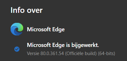

    Ik zie de dia's gewoon in Edge versie:
