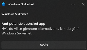

Jeg prøver å kjøre en fil, men hver eneste gang jeg kjører den får jeg denne notifikasjonen
Brukerens bilde
Og når jeg trøkker inn på den vises det ingenting i min beskyttelseslogg. Detter er veldig irriterende fordi jeg vet ikke hvordan jeg tillater alle filene jeg trenger å bruke i en slik måte som får windows til å holde kjeft

Hei, kjører du filen fra Nedlastinger eller en annen mappe?
Åpne Windows Security, velg App og nettleserkontroll, og sjekk deretter Omdømmebaserte beskyttelsesinnstillinger. Slå midlertidig av Sjekk apper og filer og prøv å kjøre filen igjen. Hvis det fungerer, slå det på igjen, gå til Beskyttelseshistorikk, filtrer etter Blokkert, og velg elementet som skal tillate på enheten. Høyreklikk også på filen, velg Egenskaper, og hak av Fjern blokkering hvis til stede, før du anvender. Disse stegene lar deg kjøre filen og sørge for at den vises, slik at du kan tillate den riktig.
