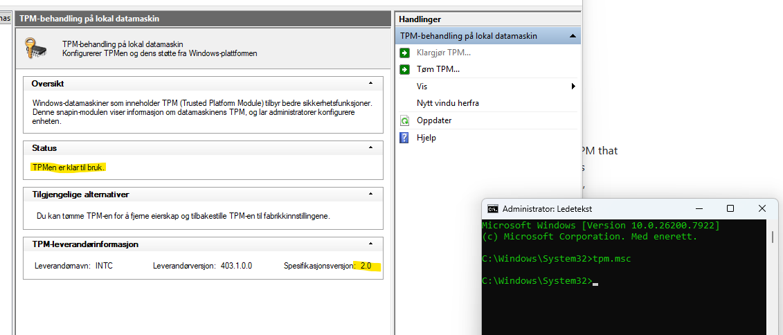

Hei, jeg får ofte (2 - 5 ganger den siste uka) BitLocker-gjenoppretting. Jeg får lagt inn nøkkelen og det går greit å logge på. Men dette gjentar seg med ujevne mellomrom. Er det noe jeg må gjøre etter å ha lagt inn nøkkelen slik at jeg kan få en sikker og normal pålogging?
Jeg kan nevne at jeg har hatt litt utfordringer med Secure Boot Violation og tilbakestilling til fabrikkinstillinger (W10). Men jeg har fått oppgradert tilbake til W11, og versjonen ser ut til å fungere greit med Secure Boot activated. Men fra tid til annet kommer BitLocker-gjenoppretting opp på nytt. Det skjer ikke hver gang.

    Du kan skrive cmd i søket på oppgavelinjen, sørg for å bruke "kjør som administrator" for å starte Kommandoprompt, og kjør deretter denne kommandoen:
    manage-bde -off C:
    La det renne gjennom. Når den er ferdig, vil kommandoprompten returnere til den nye raden. Deretter kan du kjøre denne kommandoen for å verifisere status:
    manage-bde -status
    Du kan deretter aktivere Bitlocker igjen, og sørge for å sjekke kontoen din for å bekrefte at en ny nøkkel er generert. Og se om denne nøkkelen fortsatt blir spurt om ofte.
