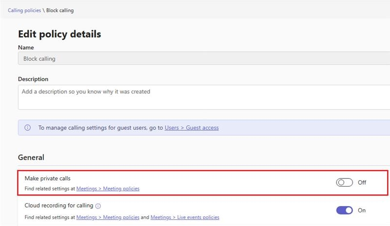

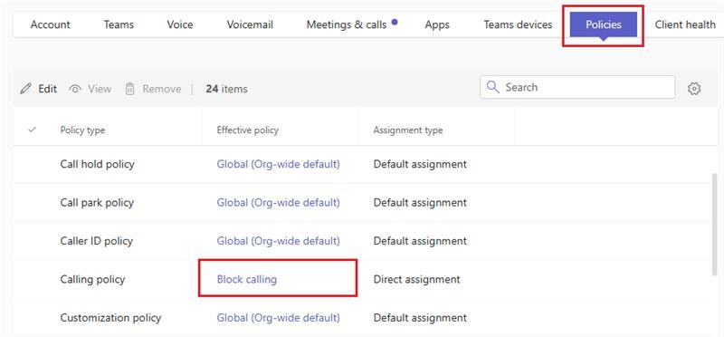

Video knappen og telefon knappen er grå på Teams siden min. hvorfor kan eg ikkje ringe en person direkte. eg kan ha video møte dersom eg sender en møte innkalling

    Organisasjonsbrukere og brukere av personlige kontoer kan ikke høre lyd eller video direkte fra chatten. Det må alltid gå gjennom et møte i stedet. Dette er med vilje, og det er en kjent begrensning.

    Basert på beskrivelsen din, hvis du ikke kan foreta private anrop i kontoen din, skyldes dette sannsynligvis den tilordnede Teams-anropspolicyen. Organisasjoner kan deaktivere ad hoc 1:1 lyd- eller videosamtaler, samtidig som planlagte møter fortsatt er tillatt.
    For å bekrefte anropspolicyen som er brukt på kontoen din, ber du IT-administratoren om å kontrollere følgende innstillinger i Microsoft Teams Admin Center:
    • Gå til Microsoft Teams Admin Center, velg Bruker > Administrer brukere > velg den berørte brukeren > Policyer. Brukerens bilde
    • Se etter Anropspolicy, velg den gjeldende, og kontroller om Foreta private anrop er aktivert. Brukerens bilde
      • Hvis ikke, slå den på. Når du er ferdig, velg Lagre nederst.
