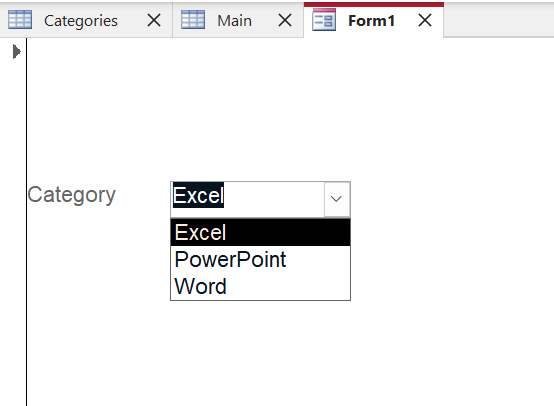

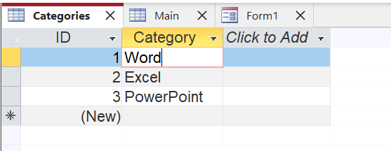

Jeg testet dette i mitt eget miljø ved å opprette to tabeller (Main og Categories) og deretter opprette et skjema fra Main-tabellen. Jeg la til en kombinasjonsboks, og i Radkilde for kombinasjonsboksen brukte jeg følgende SQL-spørring:
SELECT ID, Category FROM Categories ORDER BY Category;
I mitt miljø fungerer dette som forventet. Du kan vurdere å endre SQL-spørringen din slik at den også inkluderer ID-feltet sammen med Category for å se om det hjelper med å løse problemet.
Det kan også være lurt å kontrollere at følgende egenskaper er satt for kombinasjonsboksen:
  • Bundet kolonne = 1 (slik at ID lagres i Main-tabellen).
  • Antall kolonner = 2 (for å vise både ID og kategori, selv om bare kategori vil være synlig).
  • Kolonnebredder = 0cm;5cm (for å skjule ID-kolonnen og bare vise kategorien).
Brukerens bilde
Brukerens bilde
Vær oppmerksom på at bildene ovenfor er på engelsk. Vi beklager at vi ikke kan gi en norsk versjon. Vennligst oversett dem om nødvendig.
