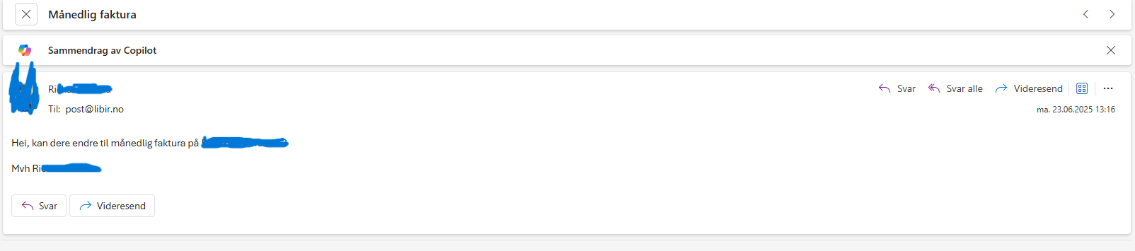

Jeg opplever at enkelte e-poster mottas på en annen dag enn jeg sender de, i det verste tilfellet var det snakk om 5mnd senere, mottaker har også en annen sendt dato enn det som står hos meg.
Dette bildet er fra sendt mappen min, denne har stått som sendt siden Juni, har sjekket flere ganger.Skjermbilde 2025-12-04 152701

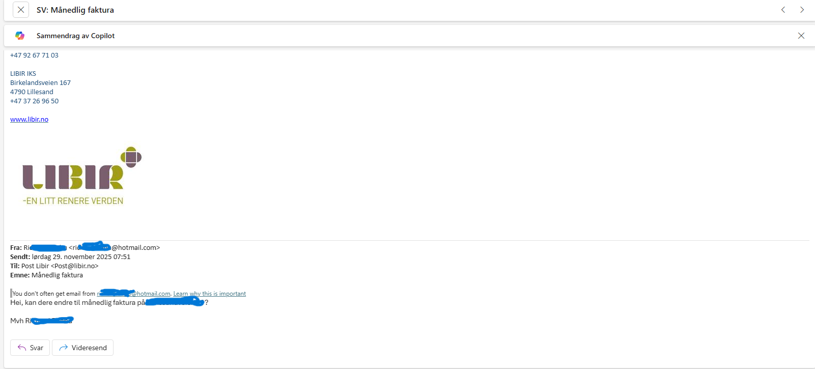

Dette er fra da jeg endelig fikk svar, de har tydeligvis ikke mottatt min e-post før 28. November, og den står også hos mottaker at den er sendt den dagen.
Skjermbilde 2025-12-04 152738
Har et tilfelle til der det tok 5 dager før de mottok e-posten, begge disse er til 2 seksjoner i samme kommune, så tenkte først at problemet kanskje lå hos de. Men jeg er i kontakt med Roborock support, og der fikk jeg plutselig påminnelse om at de venter på svar på en e-post jeg allerede hadde svart på, noe som kan tyde på at problemet kanskje er hos meg. Men jeg har sendt e-post til 14 andre de siste 6mnd, og har fått svar fra disse innen rimelig tid, og ikke minst, sendt dato hos meg og mottaker stemmer overens.

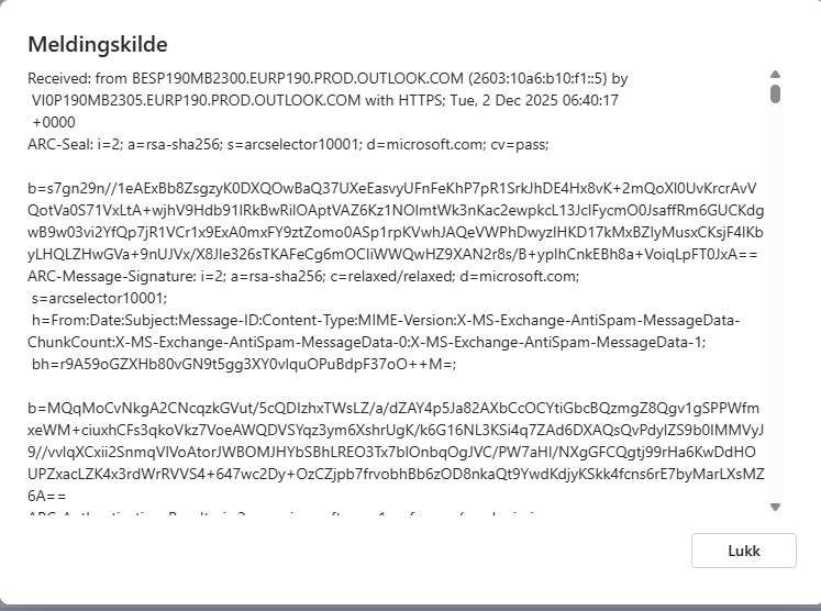

    Hei. Det skjermbildene dine viser, er at mottakerens e-postserver faktisk ikke mottok meldingen din fra juni før sent i november. Når “Sendt”-datoen endres på mottakers side, betyr det at meldingen aldri kom inn i systemet deres i juni, og først ble akseptert måneder senere. Outlook kan ikke endre den tidsstempelet, det kommer direkte fra serveren når meldingen faktisk blir levert.
    Skjer denne forsinkelsen kun når du sender til kommunale domener som libir.no, eller har du sett det hos andre, helt urelaterte mottakere også?
    Som neste steg bør du be en av mottakerne om å sende deg hele meldingshodet (full message headers) for den forsinkede e-posten. Meldingshodene viser hvert serverhopp, og gapet mellom to “Received:”-linjer vil vise nøyaktig hvor meldingen ble stående fast. Dette endrer ingenting på ditt system, det avslører bare hvilken server som utsatte leveringen.
    Microsofts veiledning for hvordan man finner meldingshodene ligger her: https://support.microsoft.com/office/view-internet-message-headers-in-outlook-cd039382-dc6e-4264-ac74-c048563d212c
