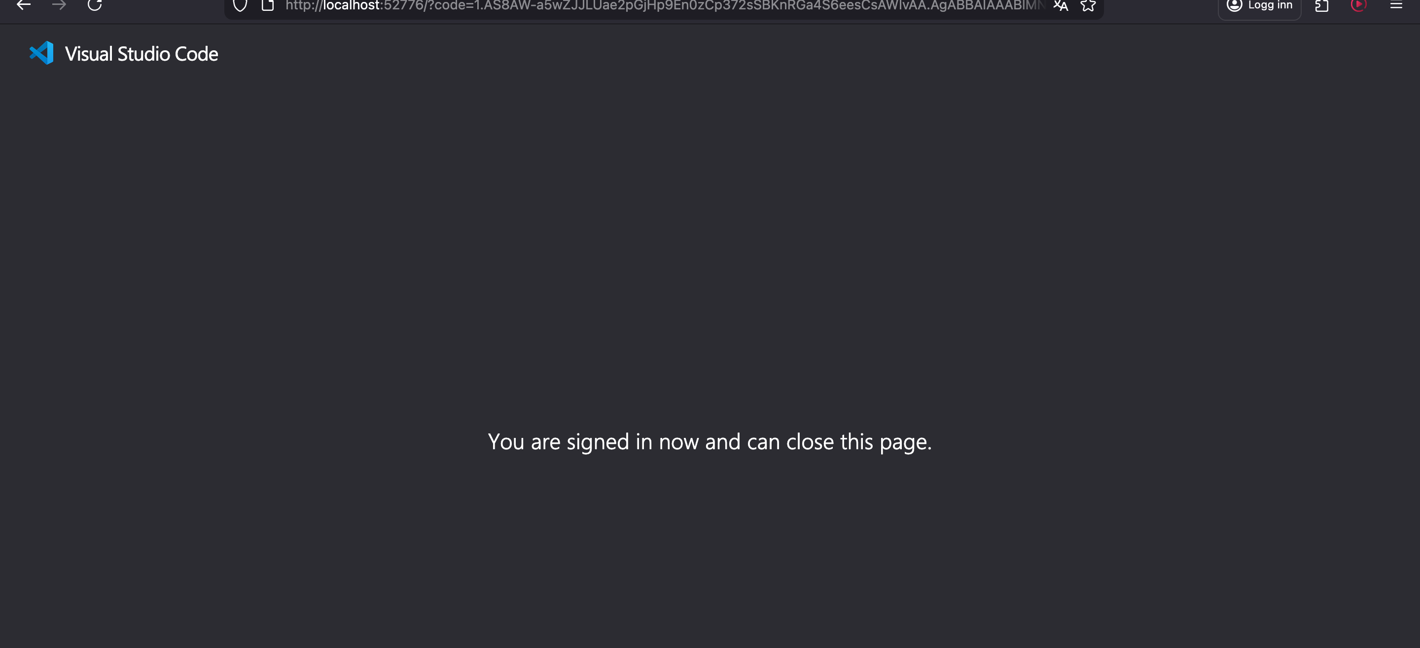

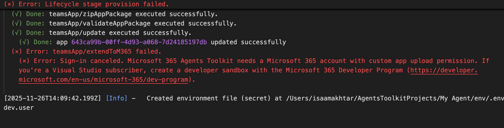

Hei, jeg forsøker å logge inn med en skolekonto for å kunne fullføre deres intro-kurs i declarative agent copilot. Jeg har forsøkt gjentatte ganger uten og lykkes.
Se vedlagt bilder for mer info:Skjermbilde 2025-11-26 kl. 15.09.53
Skjermbilde 2025-11-25 kl. 16.23.48

    Hei Isaam,
    Takk for at du kontaktet Microsoft Q&A Forum. Feilkoden din betyr at nettleserinnloggingen mislyktes, og at leietakeren/kontoen du bruker ikke tillater opplasting av egendefinerte apper, noe som er nødvendig for trinnet extendToM365 som sideloader agenten din til Microsoft 365/Teams. Løsningen handler om å bruke riktig type leietaker og aktivere riktige administratorpolicyer, ikke bare prøve samme innlogging på nytt.
    Hvis du må bruke skolekontoen, må Teams-administratoren for leietakeren aktivere policyer som tillater sideloading/opplasting av egendefinerte apper. Be administratoren om å aktivere Microsoft Teams (hvis det ikke allerede er aktivert for organisasjonen) og slå på «Last opp egendefinerte apper» og tillate egendefinerte apper i Teams Admin Center.
    Hvis kontoen din er riktig konfigurert, kan dette problemet oppstå under autentisering. Prøv å bytte VS Codes Microsoft-autentisering til «classic». Gå til VS Code-innstillinger > søk etter microsoft-authentication.implementation > sett til classic, start VS Code på nytt og prøv å logge inn igjen.
    Hvis problemet vedvarer, vennligst rapporter det i Issues · OfficeDev/microsoft-365-agents-toolkit · GitHub. Ansvarsfraskrivelse: Dette nettstedet har ikke spesifikk støtte for ditt språk. Bruk et oversettelsesverktøy for å engasjere deg med innholdet.
