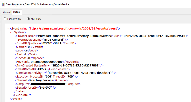

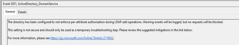

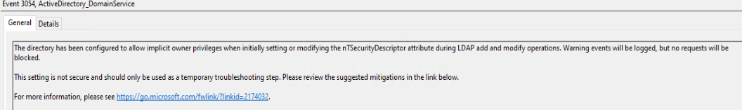

Hi,
We have 4 domain contollers, 3 sites. All are running Windows Server 2022.
I have noticed the following eventid 3054 and 3051. To fix this i tried to configure the following regkey on all my domain controllers, and rebooted them "New-ItemProperty -Path "HKLM:\SYSTEM\CurrentControlSet\Services\NTDS\Parameters" -Name "LDAPEnforcePerAttributeAuthorization" -Value 1 -PropertyType DWORD"
But we still get this warning in the event log, so I guess I am misunderstanding something here. We do have several GPOs with security settings and other stuff, but I cannot figure out if one of them are responsible for this warning, I don`t think so.
Any suggestions ? Thanks for any answer.

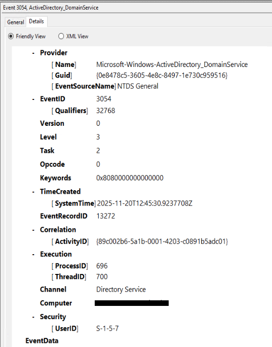

    Hi Andreas,
    Thank you for staying with me.
    Could you please open the XML view and take another screenshot so I can assist you with the investigation?
    Looking forward to hearing from you soon.

    Hei Andreas,
    Registernøkkelen du brukte (LDAPEnforcePerAttributeAuthorization) håndterer tilgangen per attributt, men hendelsene 3051 og 3054 du ser er faktisk knyttet til LDAP-kanalbindingskrav som ble innført for sikkerhetsherding. Disse hendelsene indikerer at noen applikasjoner eller tjenester lager LDAP-tilkoblinger uten riktig kanalbinding. I bunn og grunn fungerer de som varsler for å oppmuntre til oppdatering av eldre applikasjoner til å bruke sikrere LDAP-bindingsmetoder.
    I de fleste tilfeller er dette advarsler snarere enn feil, og hvis applikasjonene dine fungerer som de skal, er systemets sikkerhet fortsatt intakt.
