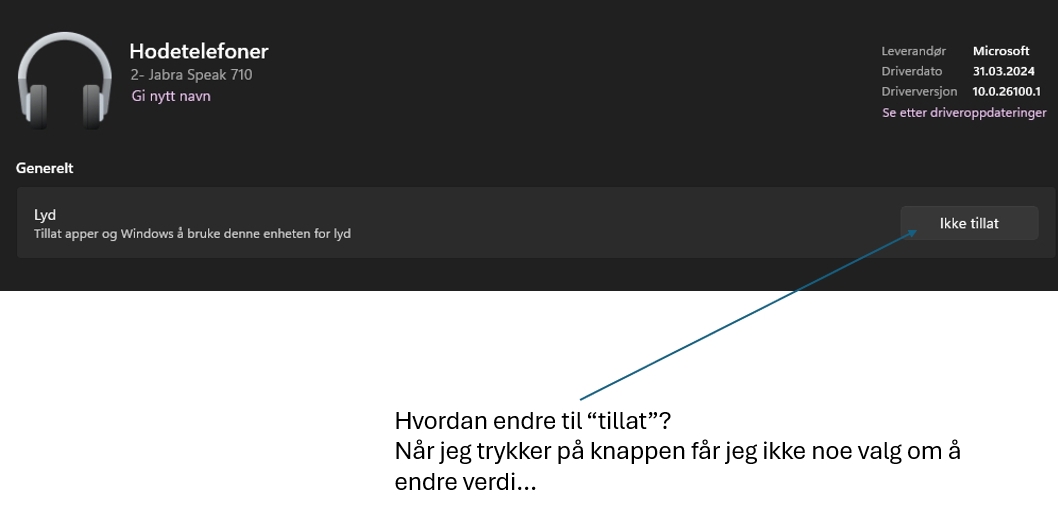

Hvordan endre verdi for å gi tillatelse for bruk av høytaler for apper og windows?
Ken Blindheim 0 Omdømmepoeng
2025-11-06T07:42:33.0733333+00:00
Hei, hvordan endre verdi fra "ikke tilltat" til "tillat" når man skal tillate apper og windows i å bruke en enhet til lyd (utdata)?2025-11-06 08_39_15-ppt29D5.pptm  -  Gjenopprettet automatisk - PowerPoint

    Hei Ken Blindheim,
    Dette kan skje hvis lydenheten administreres av Windows personverninnstillinger eller en gruppepolicy. For å fikse dette anbefaler jeg følgende trinn:
    1. Åpne Innstillinger > Personvern og sikkerhet > Mikrofon (eller App-tillatelser > Lyd i nyere versjoner), og sørg for at app-tilgang er aktivert.
    2. Gå til Enhetsbehandling, finn Jabra Speak 710, høyreklikk → Avinstaller enhet, og start deretter datamaskinen på nytt for å installere den automatisk.
    3. Hvis problemet vedvarer, åpne Kontrollpanel > Lyd > Avspilling, velg enheten din og klikk Angi som standard – dette tvinger Windows til å registrere den på nytt for app-tilgang.
    Når du har fullført disse trinnene, skal knappen "Tillat" aktiveres som den skal. Hvis dette hjelper deg med å løse problemet, klikk gjerne "Godta svar" slik at andre med samme problem også kan dra nytte av det 😊.
