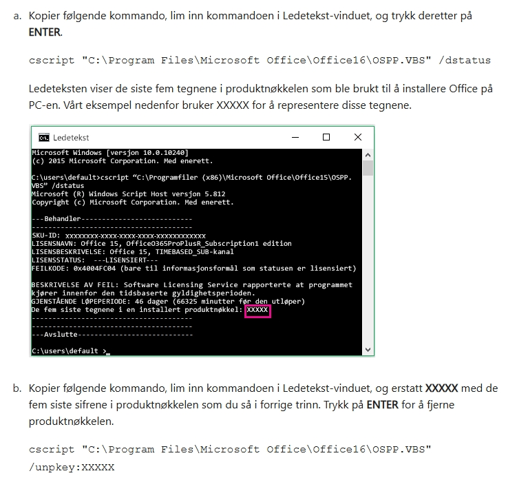

    Kjør de tilsvarende kommandoene i systemet for å hjelpe systemet med å oppdage og bekrefte lisensinformasjonen:
    1. Trykk win +X på tastaturet og velg "Ledetekst (Administrator)"
    Skriv inn
    cd C:\Program Files (x86)\Microsoft Office\Office16
    Hvis ledeteksten er feil, skriv inn
    cd C:\Program Files\Microsoft Office\Office16.
    1. Inntasting (merk at det er et mellomrom etter .vbs, bruk den engelske inndatametoden for å skrive inn kommandoen): cscript ospp.vbs /dstatus
    2. Skriv inn følgende kommando for å avinstallere de siste fem sifrene i nøkkelen: cscript ospp.vbs /unpkey: (de siste fem sifrene i den viste nøkkelen) [som: cscript ospp.vbs /unpkey:DV3TM]
    Hvis det er mange skjermer, må det slettes helt flere ganger.
    Etter fullføring åpner du Office-programmet for å aktivere det. Siden det er en lisens under kontoen din, må du logge på kontoen din og bekrefte for å velge lisensen Når du har valgt den, vil aktiveringen være vellykket.
