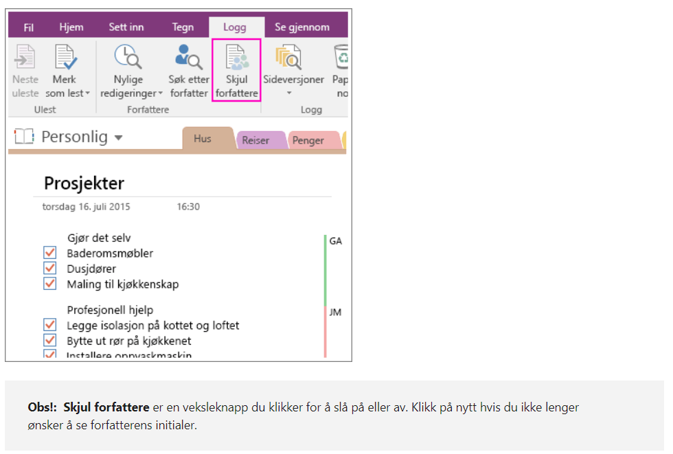

  1. Ettersom jeg forstår kan man skjule forfatterne av en notatblokk ved å klikke på Logg - Skjul forfatter.
1A. Finnes det noen muligheter for at alle som har redigeringstilgang kan se forfatterne, mens alle som har lesetilgang ikke kan se forfatterne?
1B. Hvis ikke, finnes det noen mulighet for at skjul forfatter skal gjelde for absolutt alle? Uten at hver og enkelt bruker selv klikker dette bort? Kan man altså som administrator av en notatblokk sette slike valg for alle?

    Visning av forfatter kan kun aktiveres og deaktiveres ved hjelp av Skjul/Vis forfattere knappen slik som vist i skjermbildet under. Når en notatbok deles, deles også forfatterene av de forskjellig notatene i blokken, og aktivering / deaktivering gjelder for hver enkelt bruker som blokken deles med. Du kan lese mer om å vise forfattere i denne støtte-artikkelen.
