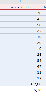

Hei mitt problem er følgende:  I celle F2 til F13 (standard under formater celle) er tallene sekunder. Jeg summerer med formelen  =SUMMER(F2:F13)/60 da får jeg minutter med 2 desimaler, ønsker å kunne summere F14  05:28. hvordan gjør jeg dette

Del dine 317 sekunder med 86400 (eller 24*60*60). Excel «lagrer» tid som heltall og tallet 1 er en dag. Deretter går du til «tallformat» og velger «klokkeslett».

    Hei tusen takk for hjelpen. Denne enkle formelen har jeg lett lenge etter, jeg kan også bruke med mm:ss og får det samme resultatet.
