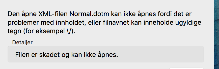

Første gang fikk jeg meldingen

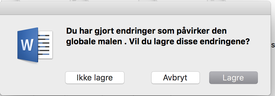

– Hver gang jeg lukker Word, får jeg beskjed om at det er foretatt endringer i den globale malen, og spørsmål om jeg vil lagre endringene.

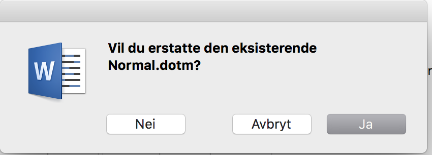

– Uavhengig av om jeg svarer ja eller nei, får jeg spørsmål om jeg vil erstatte den eksisterende Normal.dotm:

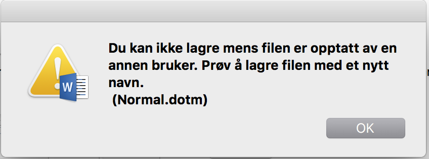

–Trykker jeg ja, får jeg beskjed om at filen Normal.dotm er i bruk av en annen bruker og ikke kan lagres (jeg er eneste bruker og deler ikke nettverk med noen).
– Normal.dotm har etter en stund (les: en times tid) ikke latt seg åpne via åpne-valget i Word. Jeg har da slettet filen og fått opprettet en ny Normal.dotm. Det har fungert fint en viss tid (igjen dreier det seg om timer), så har det samme skjedd igjen.

    «Lagre» gir så denne meldingen:
    Og «ja» gir fortsatt følgende feilmelding:
