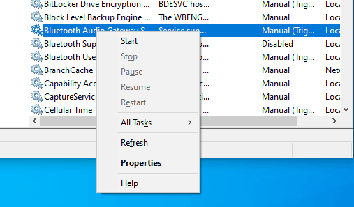

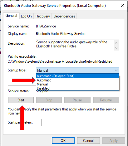

    I dont have the Bluetooth Audio Gateway service.
    I only have BluetoothUserService_78870 and Bluetooth Support Service.
    Bluetooth support service is now on automatic but i cannot change BluetoothUserService_78870 (Error message: Wrong parameter)

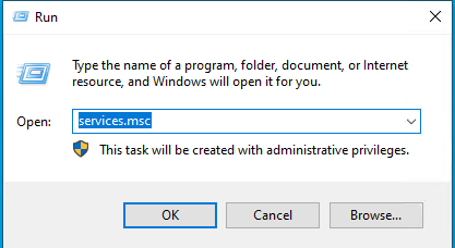

    Kan du gå gjennom tjenestene og sjekke om Bluetooth-funksjonene er aktivert.
    Åpne Kjør ( Windows + R )
    Skriv inn kommandoen nedenfor
    tjenester.msc
    Se etter Bluetooth-funksjonene
    Høyreklikk egenskaper for >
    Sett den til Automatisk > Start > Bruk > OK
    Gi meg beskjed hvis dette hjelper.
