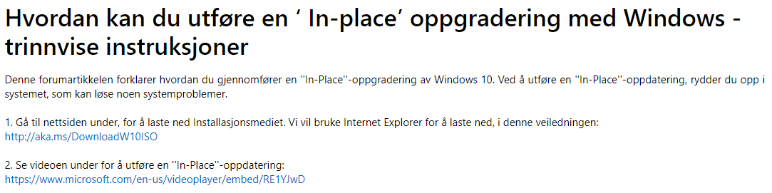

    Om problemet vedvarer etter at stegene ovenfor er repetert uten et tredjeparts anti virus program installert kan vi forsøke noe som heter In-Place Upgrade.
    Trykk her for å se hvordan dette gjøres. I den posten er det link til en video som viser dette fra start til slutt også.
    Forsøk å repetere stegene som nevnt ovenfor uten tredjeparts anti virus installert, og deretter forsøk å oppdatere på nytt. Feiler dette igjen går du videre til In-Place upgrade som beskrevet.

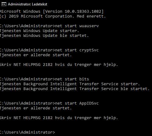

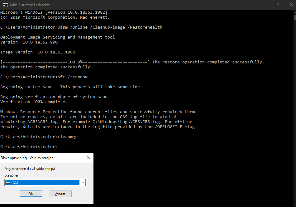

    2021-01-06T23:38:29+00:00

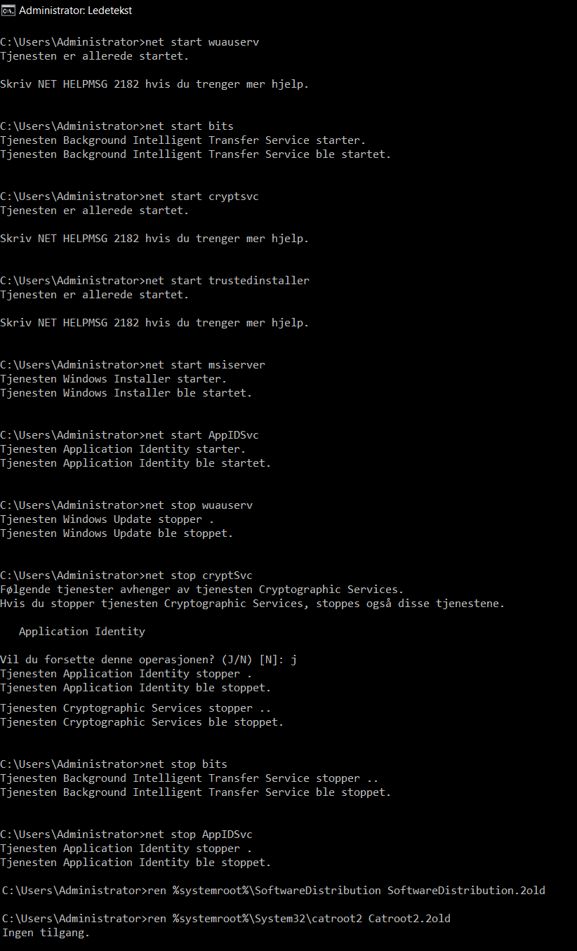

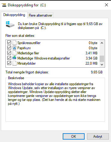

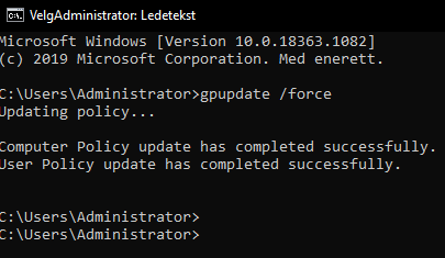

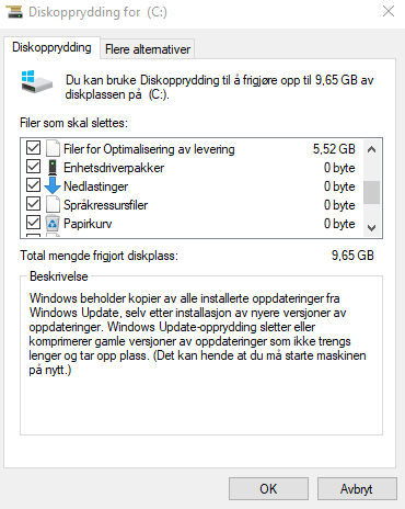

    Her kommer en detaljert dokumentasjon av samtlige steg utført på nytt med overordnet administratorbruker aktivert som en egen bruker på maskinen:
    Bilde
    Fra:Windows 10: Enable/Disable Administrator Account On Login Screen (technipages.com)
    Bilde
    ![Bilde](https://learn-attachment.microsoft.com/api/attachments/177022c6-2c2b-4ef3-ba20-15eb1f3f1f85?platform=QnABildeBilde![Bilde](https://learn-attachment.microsoft.com/api/attachments/98719784-2d11-4418-9e0a-d80fd77d07e3?platform=QnABilde

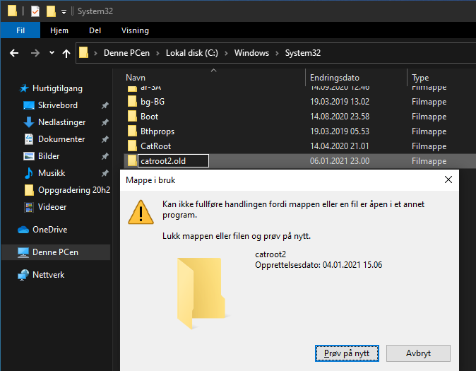

    Ga nytt navn til SoftwareDistribution og forsøkte å gjøre det samme med Catroot.
    Den mappen har jeg ikke lenger tilgang på da den oppholdes av en tjeneste uten at jeg veit eksakt hvilken, så den får jeg heller ikke terminert.
    Det kan også virke som om hverken overordnet administrator eller min ordinære bruker med tildelt administratorrettigheter for denne enheten ikke har noen rettigheter mot denne mappen, da den tidligere ga melding om at man ikke har tillatelse til å utføre sletting av mappen heller.
    Det er forøvrig en melding som ikke lenger dukker opp, men den under her gjør det i likhet med den over.
    BildeBilde

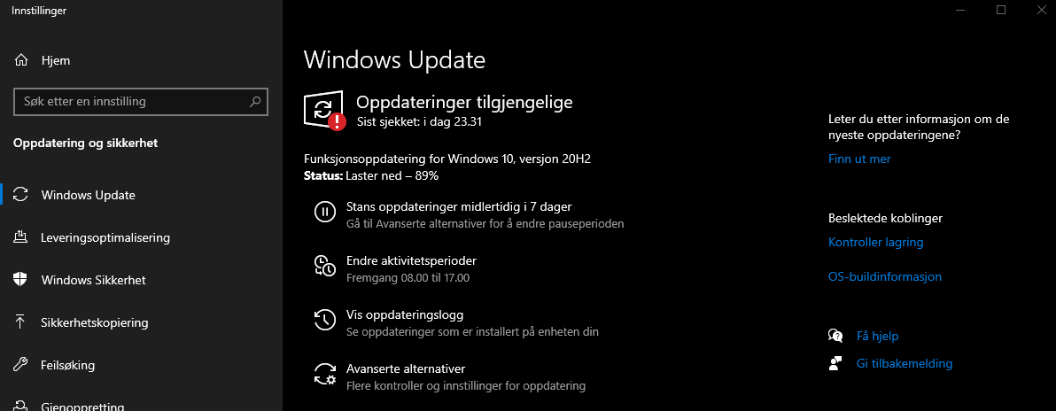

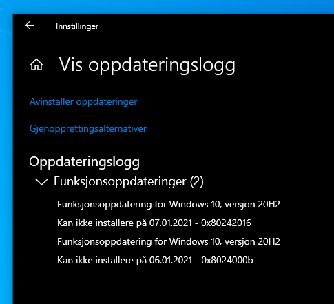

    Startet oppdatering på nytt via wupdate.
    Bilde

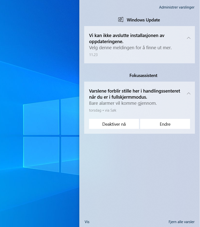

    Tilsvarende feilmeldinger som dukket opp til å begynne med gjentar seg.
    Bilde
    Som siste steg i denne omgang, har jeg forsøkt In-Place oppgradering som beskrevet uten at den heller vil fullføre.
    Oppdateringen stopper igjen opp på 50% for deretter å fortelle meg at det mislyktes.
    Var dette svaret nyttig?

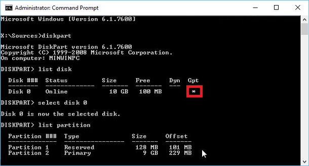

    Her blir vi nødt til å prøve å reparere MBR eller GPT. Du vil bli nødt til å opprette et installasjons medium fra denne lenken.
    Når dette er gjort, booter du datamaskinen din fra installasjons-mediet du nettopp laget. Dette gjøres nok automatisk når den er plugget inn, da de fleste datamaskiner har USB satt som standard boot-enhet. Dette blir da ignorert når en USB ikke er plugget inn.
    Når installasjons guiden starter trykker du på SHIFT+F10for å åpne Ledetekst. I noen tilfeller må du også trykke på funksjonsknappen FN. Om du er på en laptop for eksempel.
    Når Ledetekst er åpen, skriver du inn følgende kommandoer, med enter mellom hver:
    • Diskpart
    • List Disk
    Da får du opp følgende informasjon:
    Det vi vil finne ut her er hvilke partition-table som er i bruk, GPT eller MBR. Ser du en stjerne (*) her betyr det at GPT er i bruk.
    Er det ingen stjerne der, er MBR i bruk.
    Når jeg vet svaret på dette vil vi kunne forsøke å reparere eventuelle feil i boot sektoren din.

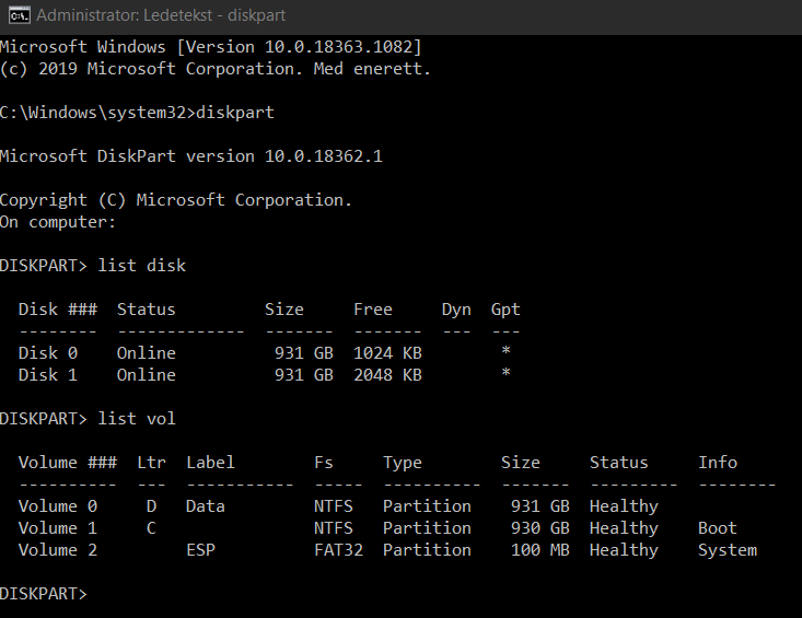

    2021-01-14T19:51:05+00:00
    Maskinen har GPT partition table i bruk.
    Åpnet diskpart fra ledetekst i ordinær Windows for å få tatt et skjermbilde her.
    Informasjonen som dukker opp her er for øvrig identisk med den som installasjonsmediumet får opp om vi følger beskrivelsen over her.
    Har også forsøkt oppstartsreparasjon med installasjonsmediumet uten at det heller hjalp på dette.
    Ville det vært hensiktsmessig å få lastet ned 2004 oppgraderingen for deretter å legge inn 20H2?
    Hvor kan vi eventuelt hente den?
