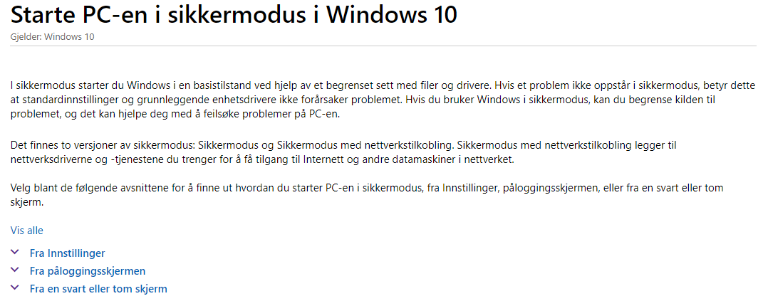

    Takk for at du fortalte meg dette. Kan du vennligst starte datamaskinen din i Sikkermodus for å se om den fortsatt oppfører seg tregt?
    Dette kan du gjøre ved å følge stegene i denne artikkelen.

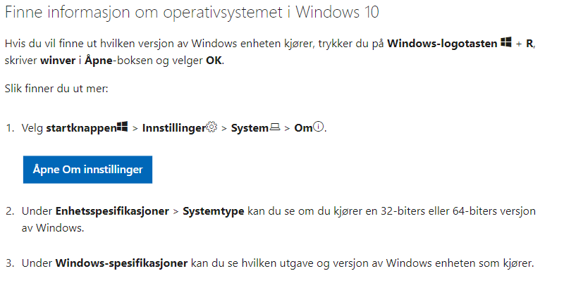

    Jeg vil gjerne vite hvilken versjon av Windows du bruker for øyeblikket også. Dette kan du se ved å følge stegene under:
    Vennligst husk at hvis du laster opp et skjermbilde av din Windows versjon er det viktig at du sensurerer all privat informasjon slik som din e-post og lignende. Dette er for å forsikre at din private informasjon holdes trygg. Jeg behøver kun å vite hvilken versjon av Windows du bruker for øyeblikket.
