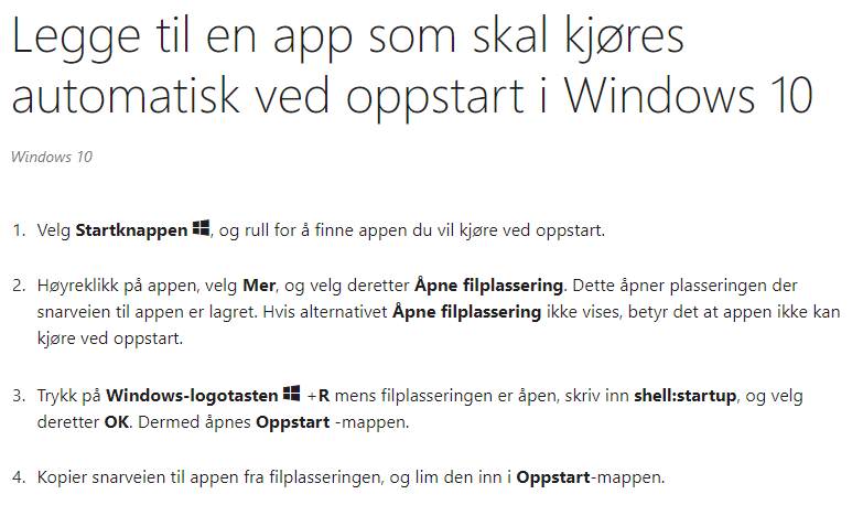

    Jeg skal hjelpe deg å gjøre så favorittprogrammene dine kjører ved oppstart igjen. For å legge til et program kan du legge snarveien til programmet inn i Oppstart-mappen ved å følge stegene i skjermbildet under.

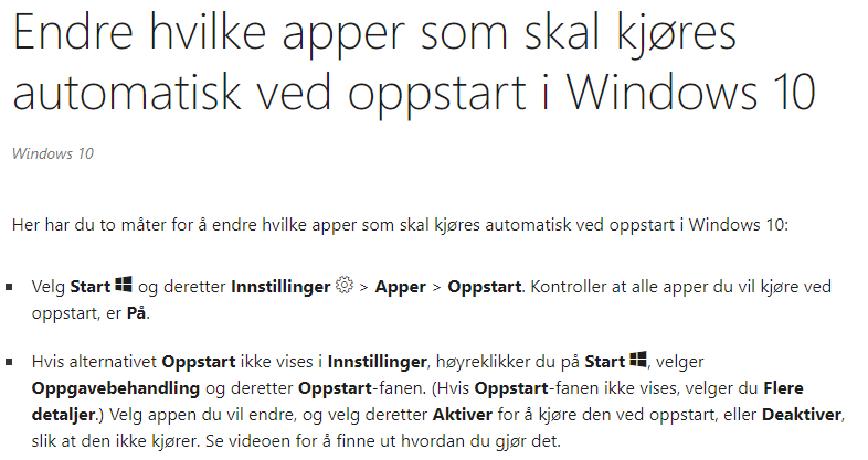

    Du kan også endre oppstarts-apper fra Innstillinger > Apper > Oppstart eller fra Oppgavebehandling ved å følge disse stegene:
    Ved å følge disse stegene kan du fritt legge til å fjerne apper fra oppstart. Si gjerne ifra om noe skulle oppstå underveis som du ønsker videre hjelp med.
