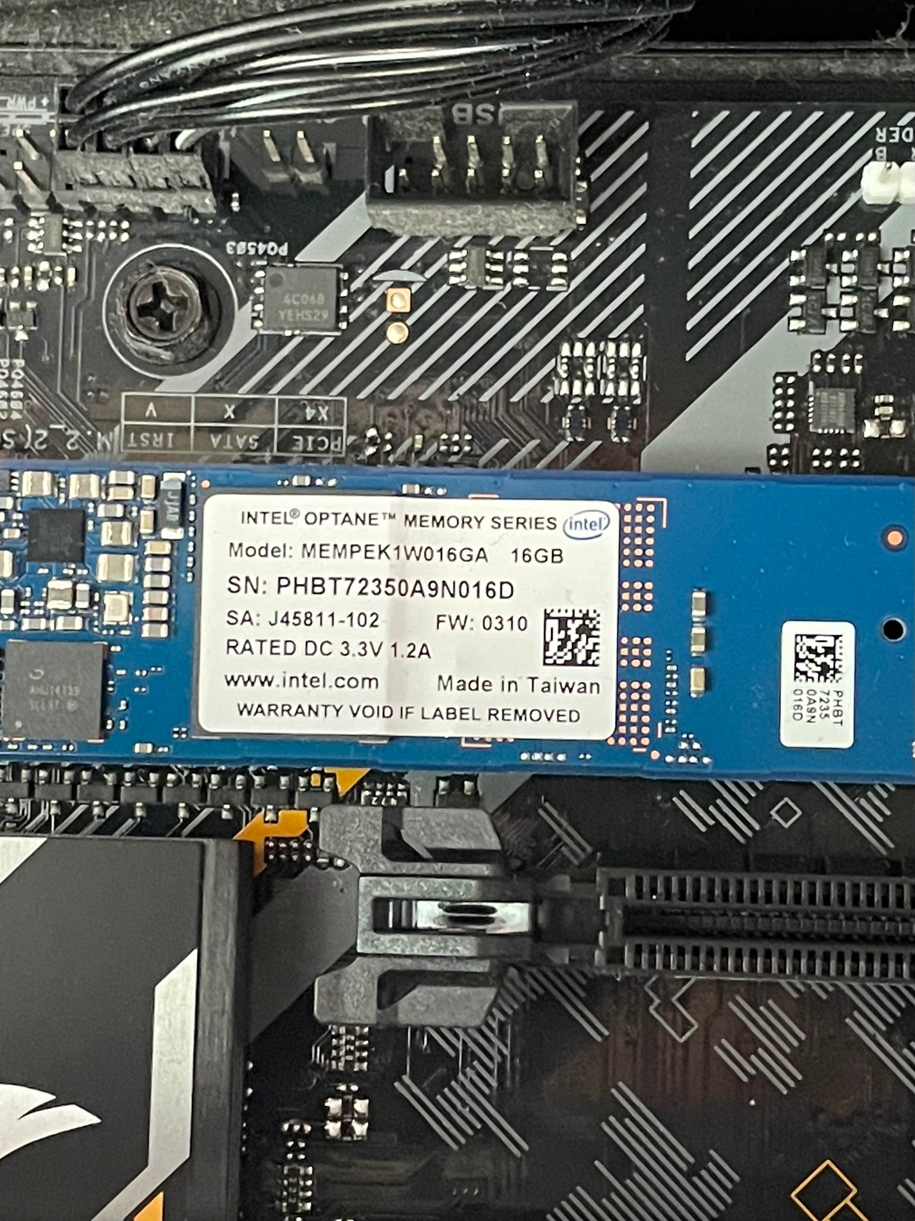

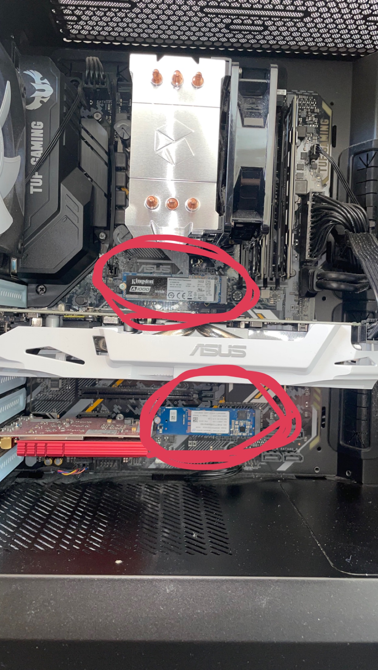

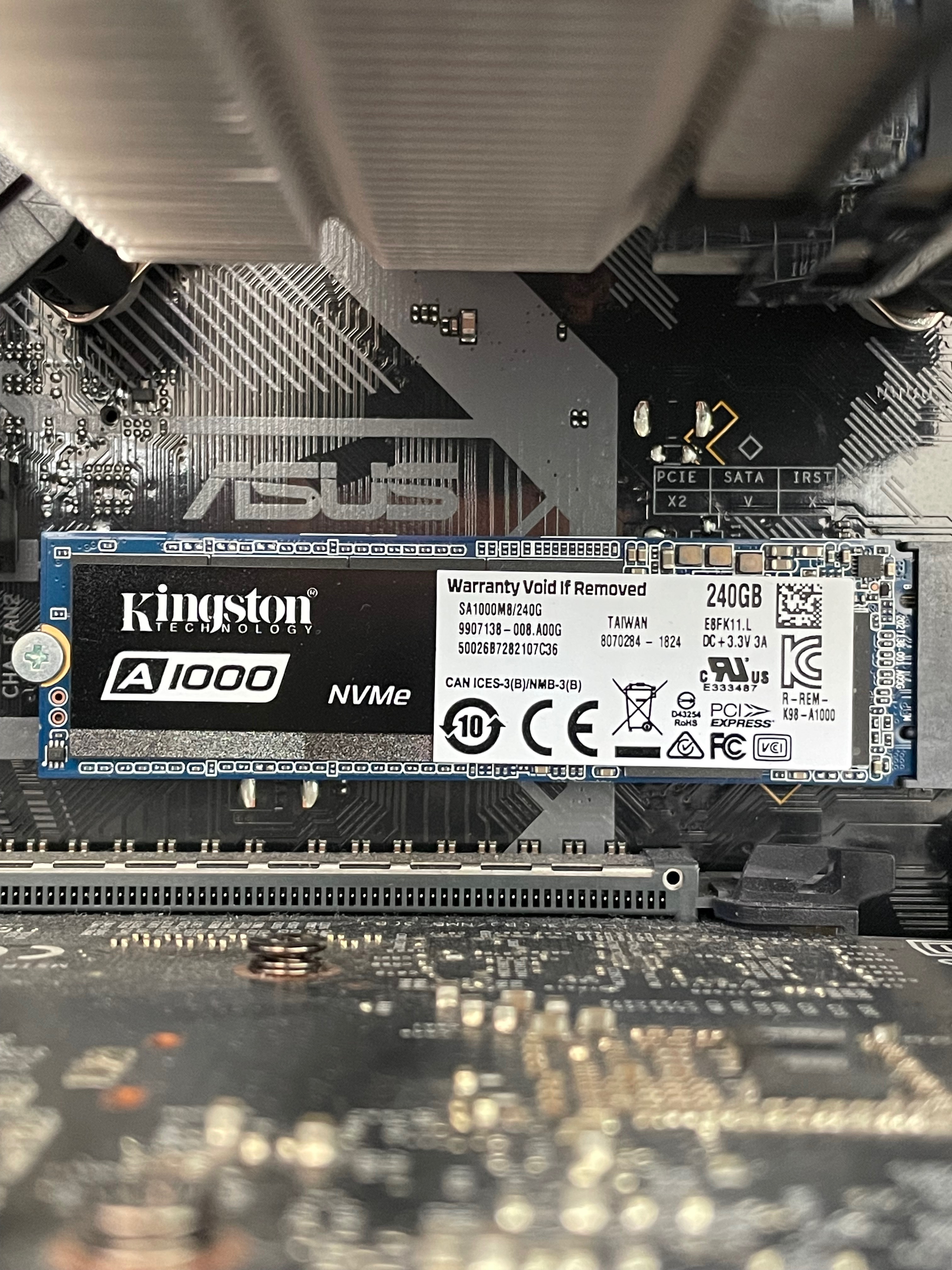

    Here are some pictures of my 240Gb SSD, and the 16GB. Can I install a normal SSD in the spot where the 16GB is? Or is there something special about that one? Can I install a 1TB ssd into the lower spot, and use it for both the windows installation and for everything else?

    Du bør kunne bytte 16 GB-stasjonen for 240 GB eller kjøpe en annen NVMe-stasjon (1TB) & bruk denne hvis stasjonen kan byttes ut. Jeg vil klone den gamle stasjonen til den nye stasjonen ved hjelp av diskbildebehandlingsprogramvare som også lar deg utvide C-stasjonen for å bruke den ekstra plassen.
