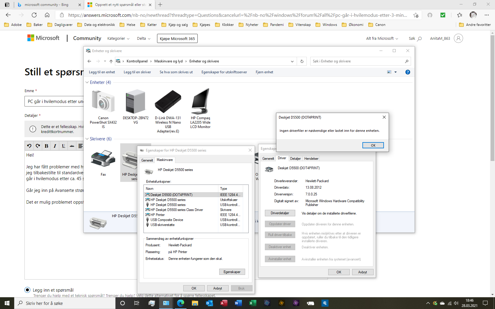

Det er mulig problemet oppsto etter installering av en HP Deskjet D5560, eller Canon Utilities Camera Window DC8. Ser ikke ut til å være installert noen driverfiler for printeren. Jeg bruker den på USB-ledning.

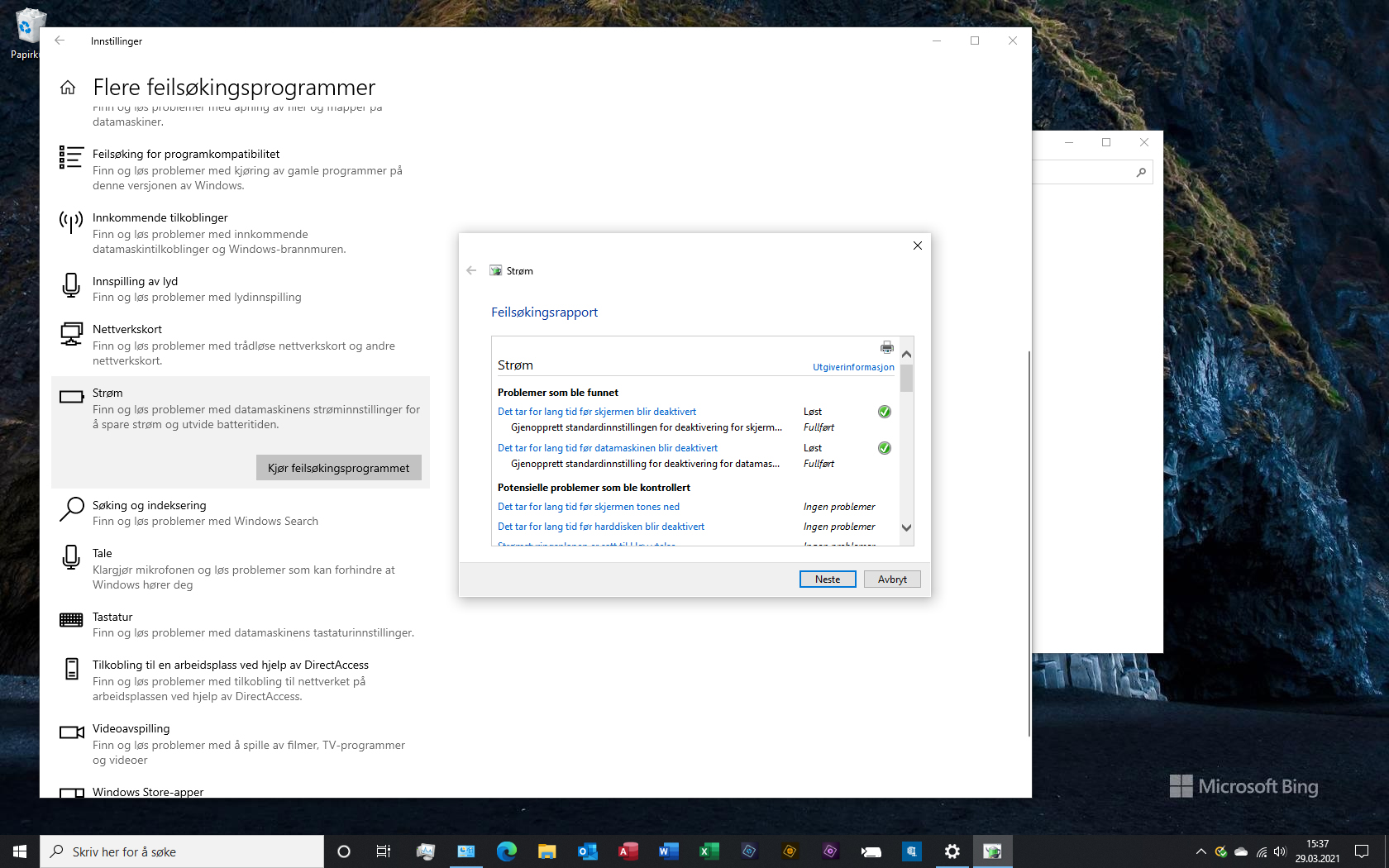

    Feilsøkingsprogrammet som jeg kjører fra Kontrollpanel påstår at det går for lang tid før maskinen og skjermen slår seg av! Men problemene var tilstede før jeg kjørte feilsøking. Legger ved skjermbilde.
    Ingen flere problemer rapportert under feilsøking.

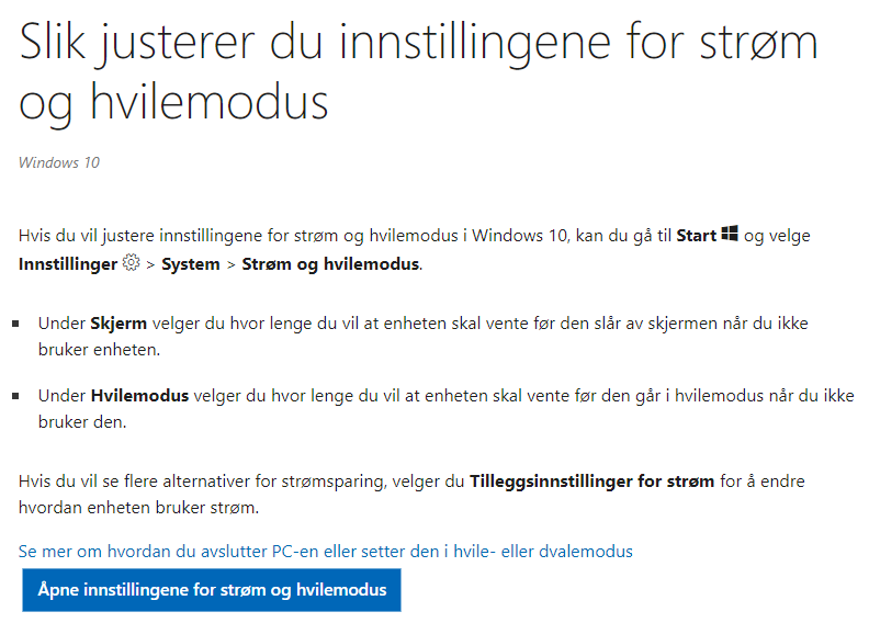

    For å sette datamaskinen din til å vente lenger før den går i hvilemodus kan du følge stegene i denne artikkelen, som vist i bildet under.
    Vennligst prøv disse stegene å se om dette løser saken. Fortell meg gjerne om dette ikke hjelper, så skal jeg hjelpe deg å feilsøke videre.
