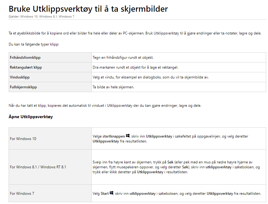

    Jeg vil legge ved et skjermbilde av hvordan du kan benytte deg av Utklippsverktøyet i Windows 10.

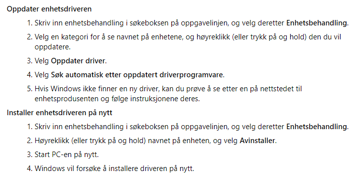

    1. Oppdatere drivere til printer. Dette kan du se hvordan du gjør her:
    1. Trykk Windows-knappen og R samtidig. Det vil komme opp en boks, og her skal du skrive services.msc.
    Åpne Tjenester, og finn da Print Spooler, Høyreklikk på denne og velg Start om / Restart.
