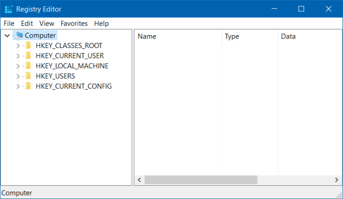

    Dette vil se nogenlunde slik ut:
    Her ønsker jeg at du skal trykke på HKEY_CLASSES_ROOT
    Og deretter, med addressene over, sende noen bilder av hva disse mappene inneholder for deg. Da kan vi finne ut av hva det er som er galt, og rette opp i dette sammen.
