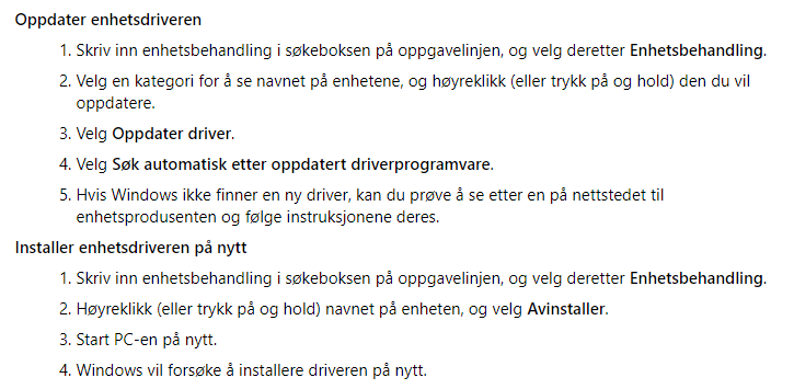

    2020-01-10T08:47:36+00:00
    Hei Rufus,
    jeg forstår det slik at du opplever at nettverkskortet ditt ikke spiller helt på lag med deg, og dette virker som om det skjer mest når du skal på 5Ghz-nettet ditt. La oss ta en titt på dette!
    Når jeg søkte rundt  på problemet ditt, så ser jeg at dette ikke er første gangen det skjer. Det jeg tror vi skal sjekke, er om vi må oppdatere driverne dine. Du kan gjøre dette slik:
    Om det ikke fungerer å få oppdatert driveren, vil jeg veldig gjerne at at du skal forsøke å avinstallere denne som vist på skjermbildet over. 😊
    La meg vite hvordan dette går for deg, og ha en riktig fin dag videre!
