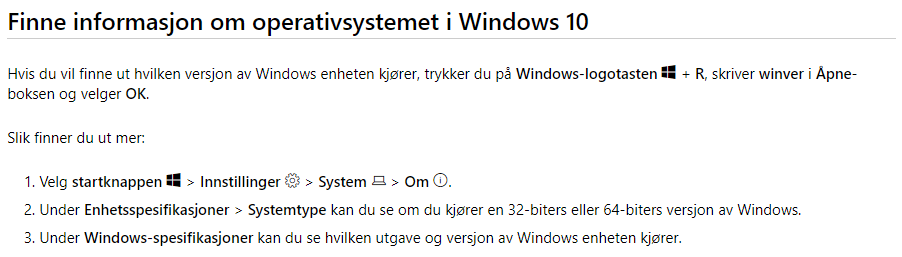

    • Jeg ser du nevner Windows oppdateringer, men jeg vil gjerne vite hvilken. Dette finner du ved å skrive WINVER i søknadsfeltet, ta et skjermbilde av dette å legg ved i samtalen vår.
