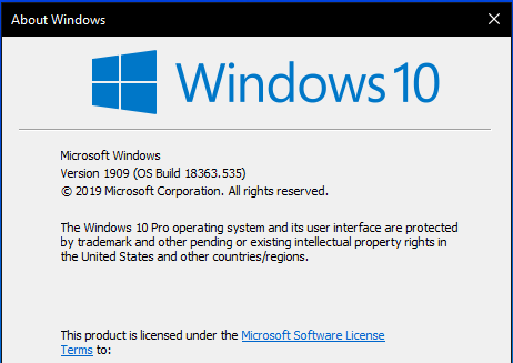

    Kan du derfor fortelle meg hvilken verjon du har installert av Windows 10? Dette kan du sjekke ved å åpne søkefeltet nederst til venstre, og skrive winver og trykke på Enter. Send oss gjerne ett skjermbilde av dette ved å benytte deg av Utklippsverktøyet for Windows 10.
