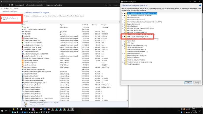

    Håper du har lest svarene jeg har lagt inn. Og nå har problemet endelig fått en full løsning, for nettverkdisken og home-pcen synes nå også i 'Plex Server' på pro-pcen. Også andre veien: i 'Plex Server' på home-pcen får jeg lagt til media fra både nettverkdisk og pro-pc.
    Jeg fant jo adressen til nettsiden med løsningen fordi du ba meg om å bruke nettverkdiskens ip-adr i ledetekstvinduet for å søke etter den. Jeg hadde gjort dette tidligere også, men mener det var med noe annet enn 'NET USE ' som du ba meg skrive inn før ip-adr. Først da ga windows noe info om den SMBv1-protokollen som de hadde deaktivert. De skriver at den er usikker og at de oppga den i 2014, og de anbefaler ikke å bruke den.
    For å skru SMBv1-protokollen på måtte man få opp det 'gamle' vinduet 'Avinstaller eller endre et program' og der er en link til 'Slå windows funksjoner på eller av'. Det er det samme vinduet som engelskspråklige skriver er 'Windows features' og at man skal søke etter det. Da finner Windows ingenting. På bildet under ser du det 'gamle' vinduet der vi avinnstallerte programmer tidligere, i win 7 bl.a.
    Så var det bare å hake av SMB10/CFS File Sharing Support og nettverkdisken og home-pcen var synlige og accessible.

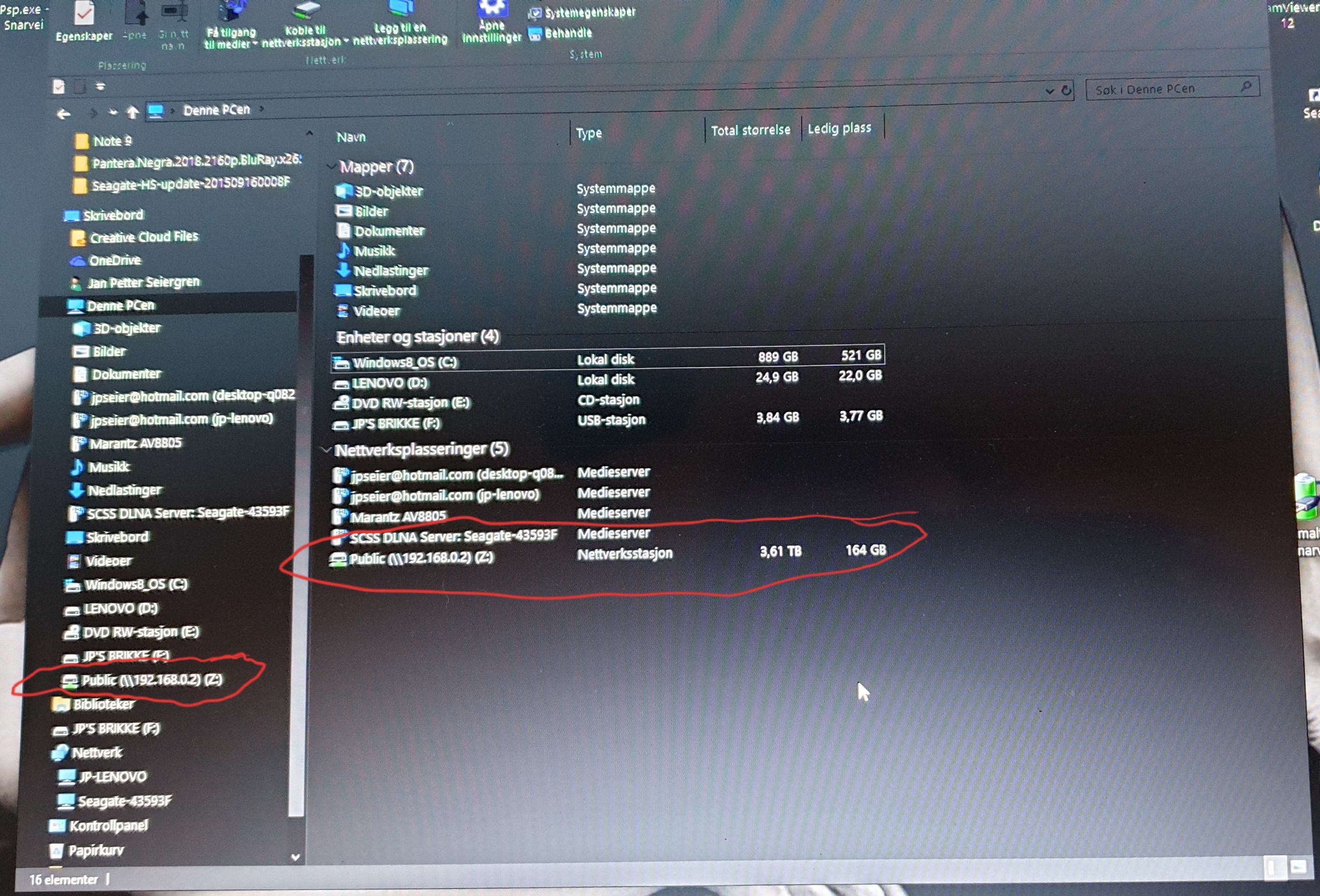

    Da har jeg klart å finne og gå inn på både nettverkdisken og home-pcen fra pro-pcen. Løsninga var det jeg skrev om i forrige svaret. Fant fram til en måte å aktivere SMBv1-protokollen som da ikke var aktivert i min pro. Der blir SMBv2 og 3 brukt. Den er heller ikke aktivert i home, men det gjelder bare på maskiner som har en ren win installasjon. Home-pcen min er oppgradert fra win 8.1 så derfor er SMBv1 protokollen aktivert der. I rene installasjoner - som på pro-pcen - er SMBv1 deaktivert som default.
    Da jeg fikk aktivert protokollen i pro-pcen kom jeg inn på både nettverkdisk og home-pc etter å ha fylt inn bruker og passord. Men det er fremdeles ett problem: i programmet "Plex Server" - som jeg bruker for å holde orden på musikk og film - skal man legge til mapper fra både pc-er og nettverkdisker som er på nettverket der den er installert. På home-pcen ser jeg nettverkdisken som stasjon Z og kan gå inn der for å legge til mapper. På pro-pcen synes ikke stasjon Z når jeg skal legge til mapper i "Plex Server". Så fremdeles er ikke alt helt på stell. Men hovedproblemet er løst nå da jeg kan kopiere og flytte filer fram og tilbake mellom pro-pc, home-pc og nettverkdisk.
    Har planer om å bytte nettverkdisken med en Qnap NAS når den siste utgaven kommer i salg. Forhåpentligvis fungerer den bedre enn seagate-en jeg har nå.
    Når alt er i orden synes nettverkdisken i filutforsker når man klikker på 'Denne PCen' under 'Nettverkplasseringer' som en 'nettverkstasjon', sammen med medieservere på nettverket. Samtidig ser man den også i den venstre kolonnen i det samme vinduet. (Se bilde under fra home-pc).
    På pro-pcen synes ikke disken i det hele tatt når man åpner det samme vinduet. Kun når man klikker på 'Nettverk' i utforskeren synes nettverkdisken.
