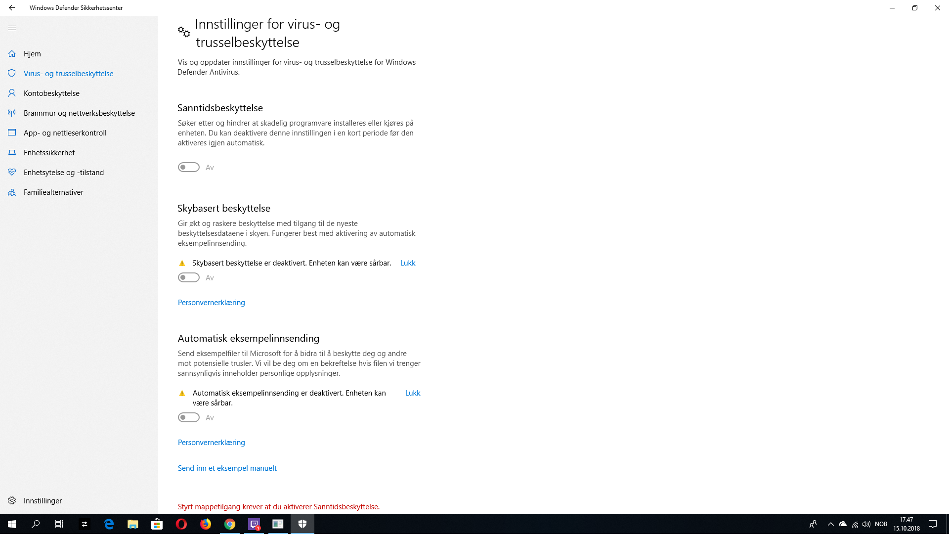

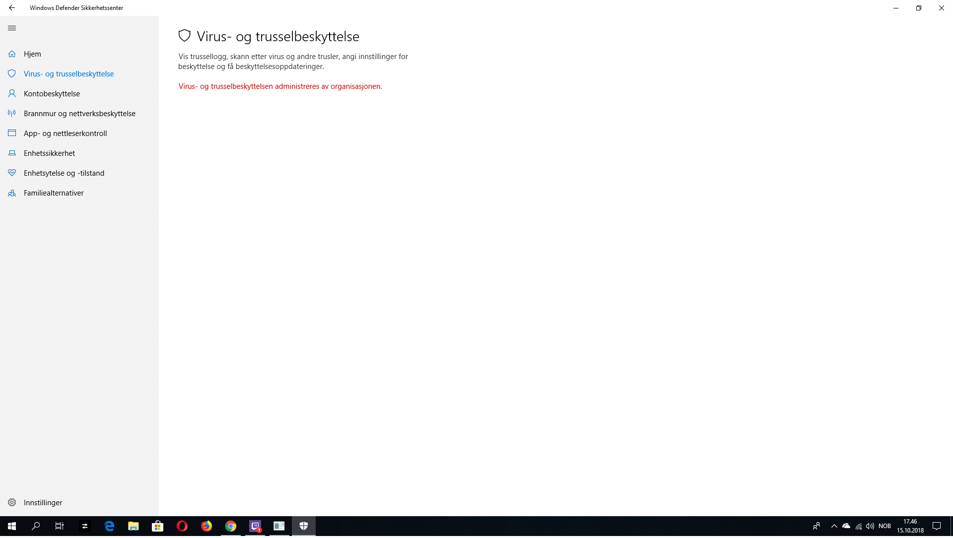

hei på min windows defender vises d en rød runding me et kryss i å når jeg går inn på windows defender å på virus og trusselbeskuttelse så får jeg bare opp d her   Virus- og trusselbeskyttelsen administreres av organisasjonen jeg har prøvd å gå inn på instillinger og instillinger for virus og trusselbeskyttelse å der er alt avslått å jeg får ikke slått dem på 2 av di har en gul trekant, håper jeg får hjelp me d her

    Hei igjen Espen,
    Takk for svar!
    Du kan forsøke å gjøre følgende:
    1. Åpne Startmenyen/Søk.
    2. Skriv Regedit og velg det fra resultatene.
    3. Det skal dukke opp en serie mapper i et vindu.
    4. Trykk på Local Machine
    5. Trykk på Software
    6. Trykk på Policies
    7. Trykk på Microsoft
    8. Finn Windows Defender, høyreklikk på den, velg Eksporter. Lagre den på Skrivebordet, eller en annen plass som du foretrekker.
    9. Klikk på Windows Defender igjen, og trykk Delete, på tastaturet ditt for å slette den.
    10. Start Windows 10 på nytt.
    Si gjerne hvordan det gikk!

    2018-10-15T15:56:05+00:00
    æ veit ikke når feilen oppstod æ bare oppdaga d va en feil der når æ sko inn før å oppdatere skjerm driveren sån den kan æ nesten ikke svare på.
    æ har en windows 10 pro versjon:  1803 (OS-build 17134.345.  første bilde e d en rød run ring d va sån æ så d va en feil,
