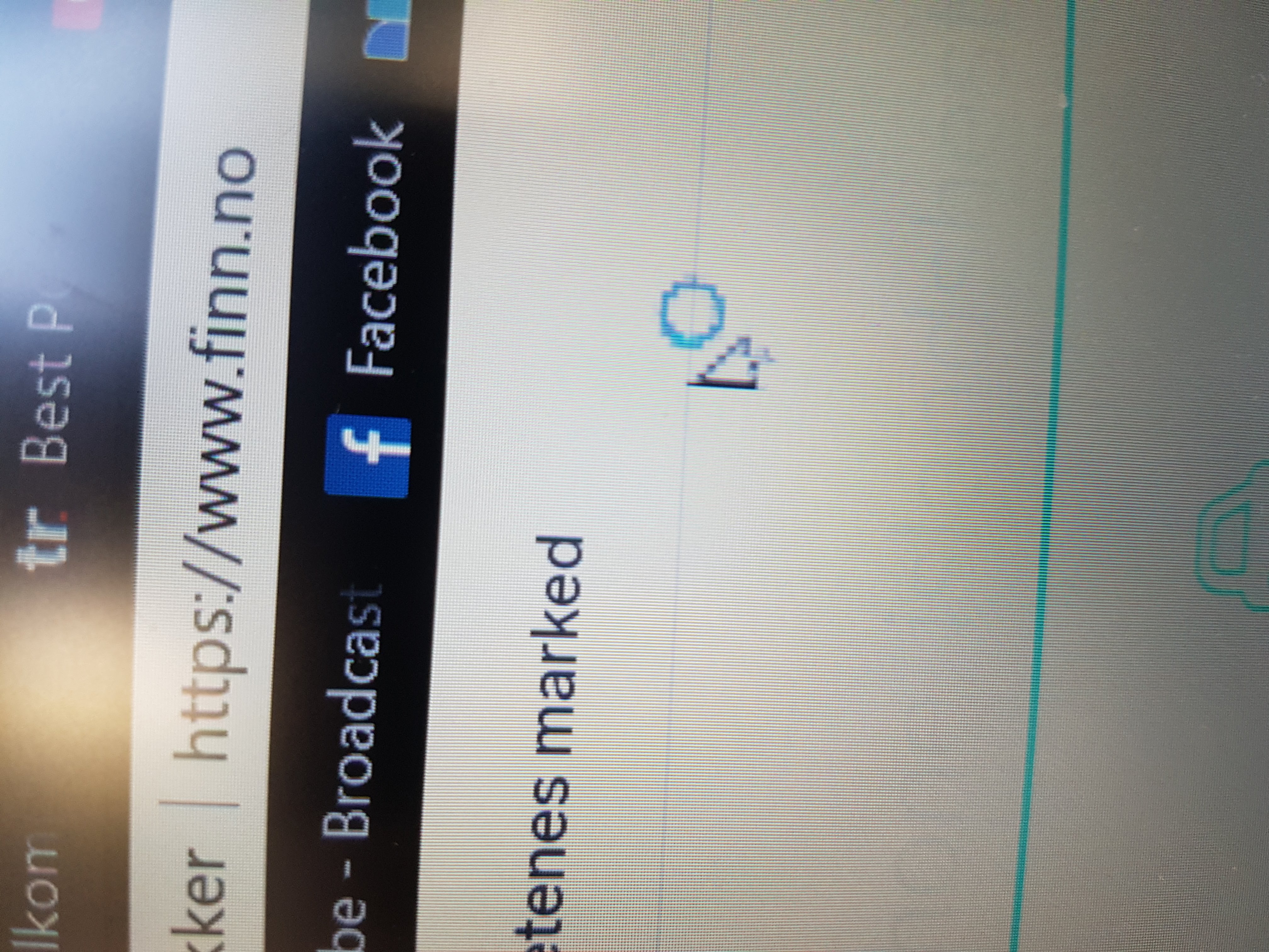

Når musepeker skifter symbol til "Arbeider i bakgrunnen" symbol (aero_working), så blir musepekeren lavoppløselig og flytter seg opp 1 cm.  Blir normal igjen når musepeker skifter ikon tilbake til andre symboler.  Får fikset dette en liten stund med å aktivere "pekerskygge", men etter halvtimes tid, så kommer problemet tilbake igjen.    Funker ikke med å skifte ikonet som skal vises under "Arbeider i bakgrunnen", blir likt da også.
Skalering i skjerm innstilling står på 150%, mulig det er noe bug med skalering?
Håper noen vet om en løsning på det her :)
