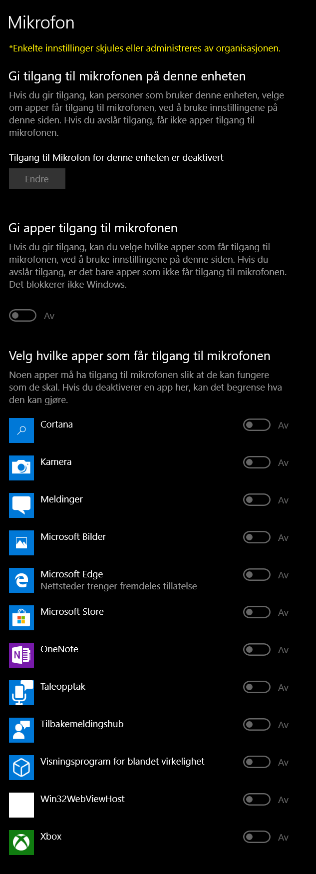

Jeg får ikke mulighet til å aktivere mikrofon eller gi tilgang til mikrofon til NOEN av programmene på laptopen.
Laptopen er splitter ny og mikrofon fungerte i starten, men etter oppdatering i april har jeg ingen mulighet til å aktivere mikrofon igjen. Alt er grått og ikke mulig å trykke på.
Hverken innebygd eller andre mikrofoner fungerer, hverken gjennom USB lydkort (Focusrite Scarlett 2i2 med korrekte drivere installert) eller fra gamingheadset med kombinert lyd og mikrofon jack

    Gå til Innstillinger > Personvern > Mikrofon og skru på veksleknappen for La apper få tilgang til Mikrofon.
    Som jeg prøvde å forklare så har jeg ikke mulighet til å endre noen av instillingene under Mikrofon. Jeg har sjekket flere ganger at jeg har administratorrettigheter på brukeren, noe jeg har da det er den eneste brukeren på laptopen, samt også verifisert microsoft konto...

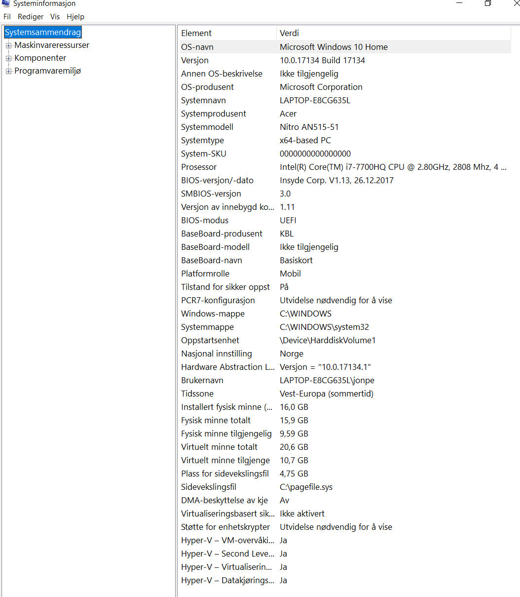

    Kan du gi litt informasjon om din PC, og Windows 10-utgave?
    Informasjonen jeg leter etter, finner du slik:
    1. I Startmenyen, søk etter Systeminformasjon.
    2. Velg det fra listen.
    3. Send et skjermbilde av hovedpanelet, som gir informasjon av Windows-utgaven din, samt maskinvare.
    Det vil også hjelpe å få et skjermbilde av siden for innstillingene av mikrofon, som gitt over i stegene fra oss.

    Kan og fortelle at BIOS ble oppdatert i januar grunnet et problem med at laptopen skrudde seg av da den gikk på batteri, men det skal vel ikke ha noe med dette problemet å gjøre da mikrofon problemet kom etter april oppdateringen.
    Oppdager nå at kamera på laptop heller ikke fungerer og har ingen mulighet for å skru på under personverninstillinger

    Jeg kan se at problemet er forbundet med meldingen Enkelte innstillinger skjules eller administreres av organisjonen.
