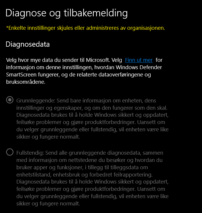

    2018-07-31T08:14:59+00:00
    Hei JonP97,
    Takk for skjermbildene!
    Jeg ser du får en melding som sier: Enkelte innstillinger skjules eller administreres av organisasjonen.
    Jeg vil anbefale å opprett en ny administratorbruker ved å følge disse stegene. Når den er opprettet, logger du inn og se om du kan gi tilgang til din mikrofon. Dette er for å se om det er feil ved brukerprofilen din.
    Si gjerne hvordan det gikk!
    Mvh,
    Benita

    2018-07-27T21:15:11+00:00
    Dessverre kan jeg ikke krysse av Fullstendig av en eller annen grunn
    • PCen har kun blitt brukt privat og har aldri vært koblet til et domene eller arbeidsgruppe
    • Enkelte innstillinger skjules eller administreres av organisasjonen dukker opp under flere av innstillinger, men kun de som ligger under Personvern, som vist på bildet under er også Diagnose og tilbakemelding "rammet" av samme feilmelding.
    Var dette svaret nyttig?
