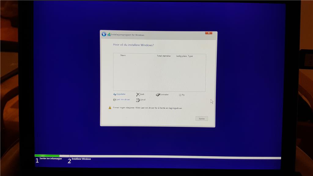

    2017-11-21T19:17:53+00:00
    Ikke mange disker å finne..

    2017-11-21T18:00:24+00:00
    Hei igjen
    Konkluderte med det samme i går så jeg dro igang en full installasjon. Lagde en ESD-USB og rebootet maskin. For å være sikker på at alt rusk skulle forsvinne valgte jeg å formatere partisjonen (valgte den som var størst - 117GB) før jeg startet installasjon. Underveis i installasjonen feilet den. og restartet. Skrev ikke ned feilmeldingen da en vanligvis ikke kan konkludere at det ikke virker før en har prøvd 2-3 ganger.
    På neste reboot finner ikke installasjonesprogrammet harddisken  og jeg har dermed ingen disk å installere til. Har lastet ned SurfacePro4_Win10_1701001.zip i håp om å finne driver for disk, men finner ikke noe fornuftig der.
    Har du noen tips til denne kattepinen??
    For info har jeg en Surface 4 Pro med i5 og 128GB HDD.
