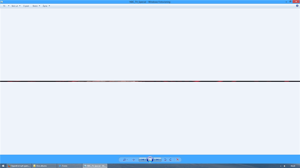

De par siste dagene har jeg oppdaget et problem med det koselige, lille programmet som jeg liker å "se på" bilder med; Windows Fotovisning". Jeg har jo andre programmer som jeg bruker til redigering, men akkurat til å se kjapt på bilder fungerer jo det programmet utmerket. Men det har kommet en bøgg i det siste, jeg trodde/håpet det bare gjaldt én fil eller til nød at en restart av maskinen ville hjelpe. Men det ser ut som et problem som går igjen og virker helt random for meg. Jeg klikker på en thumbnail via Utforsker og får opp dette:
Hvis jeg trykker F11 for fullskjerm går det helt fint. Så bildet i seg selv er det ikke noe galt med, det er bare Fotovisning som sliter med å vise meg det. Men det virker som sagt random hvilke filer det gjelder. Jeg har ikke klart å finne noe mønster ennå. Det gjelder helt vanlige jpeg-bilder (i dette tilfellet platecovere). Noen virker, andre kommer opp i slik strukket, pixelert format.

    Tusen takk igjen, Åke. Sannheten er at mellom mitt og ditt svar ble jeg utålmodig så jeg tok saken i egne hender. Jeg åpnet bildene det gjaldt i Photoshop, redigerte bare noe for syns skyld, lagret og lukket. Vips så var problemet borte.
    Så status akkurat nå er at jeg ikke har noen filer med dette problemet, men skulle det dukke opp igjen skal jeg absolutt prøve dette du foreslår med "Exif-versjon", høres interessant ut. Jeg er dog ikke så keen på å tukle med skjermoppløsningen, det skal jo ikke være nødvendig for å se en enkel bildefil.

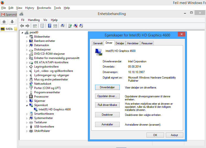

    Takk for hurtig svar, Åke. Ja, det stemmer at jeg har en oppløsning på 1920x1080 på en Windows 8 maskin som jeg kjøpte i januar 2014.
    Dessverre ikke mye jeg kan gjøre med driveren:
    Jeg valgte alternativet "Oppdater driver", men ble da fortalt at jeg har den nyeste versjonen.
    Så spørsmålet går videre, her inne hos Microsoft Community, da det er det ene programmet det er noe feil med. Ikke driveren. Og ikke bildene.

    Hvilken oppløsning har du på skjermen? Jeg fant noen som jeg tror hadde same problem (skjermbildet de hadde postet manglet dessverre), og det var en gjenganger på oppløsninger nær 1920x1080. I en del tilfeller løste det seg ved å oppdatere driveren til skjermkortet.
    Du kan også gjerne prøve å endre oppløsning midlertidig, bare for å se om problemet er relatert til oppløsningen.
