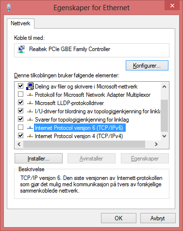

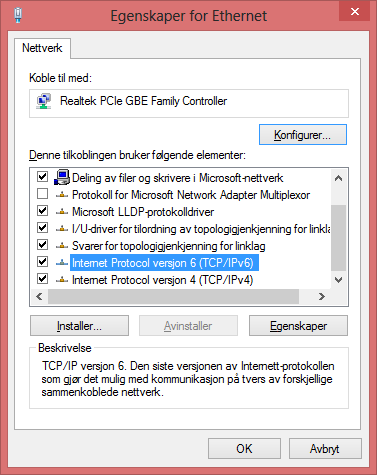

Hei igjen Karoline,
Høyreklikk på nettverks ikonet nede til høyre ved siden av klokken på oppgave linjen.
Velg Åpne Nettverks- og delingssenter
Inne i Nettverks- og delingssentret trykk på Ethernet. du får da opp:
Ta bort haken forran Internet Protocol versjon 6 (TCP/IPv6)
Når du har tatt bort haken fremfor TCP/IPv6, trykk på OK.
Se om dette hjelper med tilkoblings problemene.

    Hei igjen Karoline,
    Kjempebra at det fungerte.
    Skulle det være noe annet så er det bare å komme tilbake til oss :)

    Hei igjen!
    Jeg prøvde dette med en gang i dag tidlig og har ikke hatt noe problem med nettverket i hele dag! Så da ser det ut som at det hjalp!
    Tusen hjertelig takk for hjelpen! Det var deilig å ha ett stabilt nettverk igjen!!! :)
