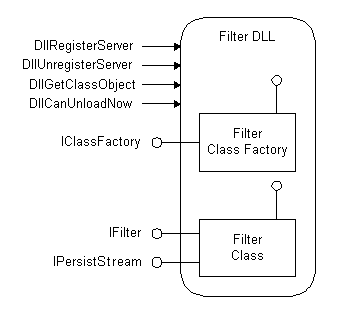

각 IFilter 지정된 필터링 기능을 제공하는 COM(In-process Component Object Model) 서버를 구현하는 DLL 파일입니다. 다음 그림에서는 일반적인 IFilter DLL의 전체 구조를 보여 줍니다. 더 복잡한 예제는 둘 이상의 IFilter 클래스를 구현할 수 있습니다.
일반적인 ifilter dlldiagram of the structure of a typical ifilter dlldiagram of the structure of a typical ifilter dll구조의다이어그램
