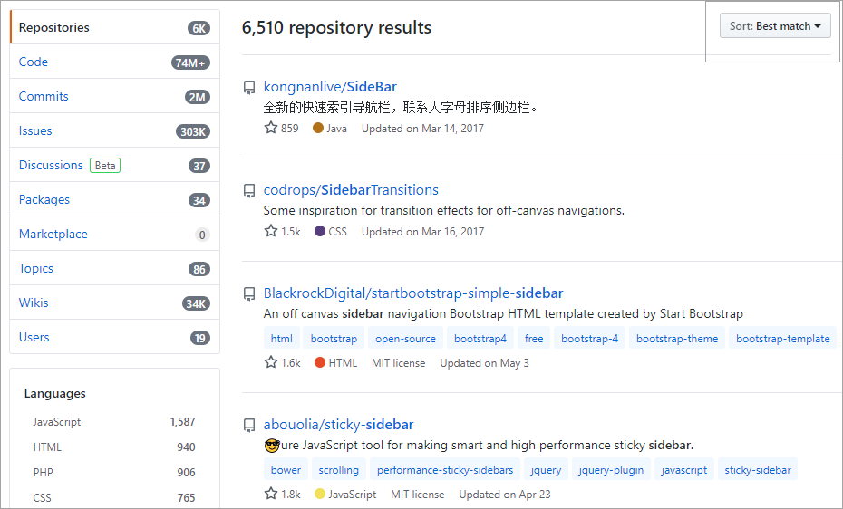

전역 검색을 사용하면 완전한 검색 구문을 사용하여 GitHub 전체를 검색할 수 있습니다.
GitHub에서 검색하는 모습을 보여 주는 스크린샷
검색 결과는 포괄적이며 코드부터 문제, Marketplace(심지어 사용자)에 이르는 모든 항목을 포함합니다. 다양한 결과 유형 및 리포지토리에서 주요 용어에 대한 언급을 찾는 가장 좋은 방법입니다.
전역 검색 결과의 스크린샷

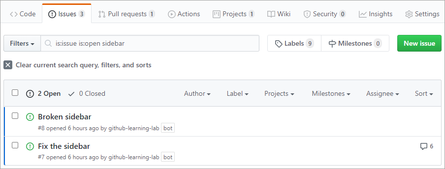

컨텍스트 검색은 문제나 끌어오기 요청 같은 특정 탭에서 사용할 수 있습니다. 이러한 검색은 현재 리포지토리로 범위가 지정되며 관련 형식의 결과만 반환됩니다. 이러한 범위 지정의 장점은 사용자 인터페이스에서 작성자, 레이블, 프로젝트 같은 알려진 유형별 필터를 표시할 수 있다는 점입니다.
리포지토리 내의 컨텍스트 검색 스크린샷
컨텍스트 검색은 현재 리포지토리에서 무언가를 찾을 때 선호하는 방법입니다. 이 시나리오에서는 “사이드바”를 언급하는 검색 결과를 찾는 데 효과적인 방법으로, 필터 드롭다운을 사용하여 쉽게 상세 검색할 수 있습니다.

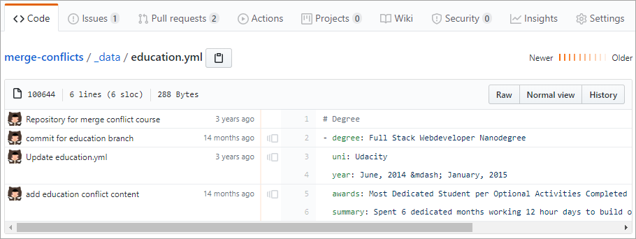

이름은 불길하지만 git blame은 파일의 커밋 기록을 표시하는 명령입니다. 누가 무엇을 언제 변경했는지 쉽게 확인할 수 있습니다. 또한 파일에서 작업을 수행한 사람을 추적하여 입력한 내용이나 참여를 확인하는 일도 훨씬 더 쉬워집니다.
참고
일부 Git 시스템 별칭은 판단에 영향을 주지 않도록 git praise의 별칭으로 git blame를 사용합니다.
GitHub에서의 블레임
GitHub는 더욱 강력한 사용자 인터페이스를 사용하여 기본 git blame 기능을 확장합니다.
GitHub 블레임 스크린샷
이 시나리오에서는 몇 가지 방법으로 이 보기에 액세스할 수 있습니다. 전역 검색에서 일부 사이드바 코드를 찾아서 비난 옵션을 선택하여 누가 마지막으로 작업했는지 확인했거나, 끌어오기 요청을 찾고 버그 설명과 관련된 마지막 커밋으로 다시 추적했을 수 있습니다. 하지만 여기서는 블레임 보기를 사용하면 당면한 작업의 실무 전문가를 쉽게 찾을 수 있습니다.

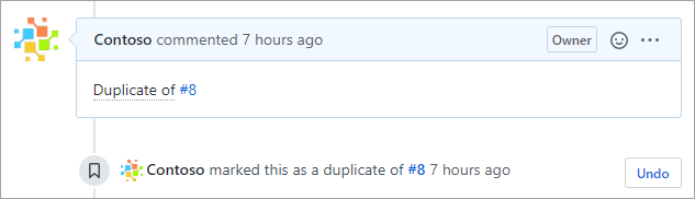

GitHub는 프로젝트 전역에서 다양한 항목을 더 쉽게 교차 링크할 수 있도록 단축 구문을 제공합니다. 예를 들어 Duplicate of #8 같은 설명을 남기면 GitHub는 #8이 문제임을 인식하고 적절한 링크를 생성합니다.
자동 링크된 문제의 스크린샷

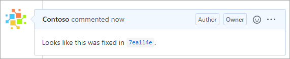

GitHub는 사용자가 자신의 ID 처음 7자 이상을 붙여넣은 커밋을 링크하는 기능도 제공합니다.
자동 링크된 커밋의 스크린샷

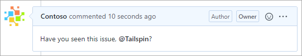

문제와 커밋 링크는 물론 다른 사람을 토론에 연결하는 일도 도움이 됩니다. 이 작업을 수행하는 가장 쉬운 방법은 @mention을 사용하는 것입니다. 이 유형의 언급은 언급된 사용자에게 알림을 보내 토론에 참여하게 합니다. 오래 전에 종결된 문제와 관련된 사용자를 식별할 때도 유용합니다.
@ 멘션의 스크린샷
