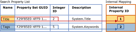

다음 설명에서는 Title 및 Keywords라는 두 개의 속성을 지정하는 검색 속성 목록의 논리적 뷰를 보여 줍니다. 키워드의 속성 목록 이름은 Tags입니다. 이 속성들은 동일한 속성 집합에 속하며, 그 GUID는 f29f85e0-4ff9-1068-ab91-08002b27b3d9입니다. 속성 정수 식별자는 Title의 경우 2, Tags(키워드)의 경우 5입니다. 전체 텍스트 엔진은 각 속성을 검색 속성 목록에 고유한 내부 속성 ID로 임의 매핑합니다. Title 속성의 내부 속성 ID는 1이고 Tags 속성의 내부 속성 ID는 2입니다.
검색 속성 목록이 내부 테이블에 매핑된 스크린샷입니다.
내부 속성 ID는 속성의 속성 정수 식별자와 다를 수 있습니다. 지정된 속성이 여러 검색 속성 목록에 등록된 경우 각 검색 속성 목록에 대해 다른 내부 속성 ID가 할당될 수 있습니다. 예를 들어 내부 속성 ID가 한 검색 속성 목록에서는 4이고, 다른 목록에서는 1이고, 또 다른 목록에서는 3일 수 있습니다. 반대로 속성 정수 식별자는 속성에 내재된 것이므로 속성이 사용되는 위치에 관계없이 항상 동일합니다.

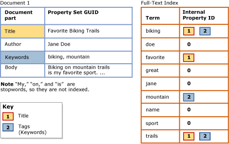

전체 텍스트 인덱스를 검색 속성 목록과 연결한 후 인덱스를 다시 채워야 속성별 검색 단어를 인덱싱할 수 있습니다. 전체 텍스트 인덱싱 중에 모든 속성의 콘텐츠는 다른 콘텐츠와 함께 전체 텍스트 인덱스에 저장됩니다. 그러나 등록된 속성에 있는 검색어를 인덱싱할 때 전체 텍스트 인덱서는 해당 내부 속성 ID도 용어와 함께 저장합니다. 반면, 속성이 등록되지 않은 경우, 문서 본문의 일부인 것처럼 전체 텍스트 인덱스에 저장되며, 내부 속성 ID의 값은 0입니다.
다음 그림에서는 이전 그림에 표시된 검색 속성 목록과 연결된 전체 텍스트 인덱스에 검색 용어가 표시되는 방식에 대한 논리적 보기를 보여 줍니다. 샘플 문서인 문서 1은 세 가지 속성(제목, 저자, 키워드)과 문서 본문을 포함합니다. 검색 속성 목록에 지정된 속성 제목 및 키워드의 경우 검색 용어는 전체 텍스트 인덱스의 해당 내부 속성 ID와 연결됩니다. 반면 Author 속성의 내용은 문서 본문의 일부인 것처럼 인덱싱됩니다. 즉, 속성을 등록하면 속성에 저장되는 내용의 양에 따라 전체 텍스트 인덱스 크기가 어느 정도 커질 수 있습니다.
검색 속성 목록을 사용하는 전체 텍스트 인덱스의 스크린샷
Title 속성 (Favorite, Biking, , and Trails)의 검색어는 이 인덱스에서 Title에 할당된 내부 속성 ID와 연관되어 있습니다. 키워드 속성(biking 및 mountain)의 검색어는 이 인덱스의 태그에 할당된 내부 속성 ID와 연관되어 있습니다. Author 속성(Jane and Doe)의 검색어와 문서 본문의 검색어에 대해 내부 속성 ID는 0입니다. 이 용어 biking 는 제목 속성, 키워드(태그) 속성, 그리고 문서 본문에 나타납니다. Title 또는 Keywords (Tags) 속성에서 속성 검색 biking 을 하면 이 문서를 결과에 반환합니다. 일반적인 전체 텍스트 쿼리 biking 도 이 문서를 반환하는데, 마치 인덱스가 속성 검색용으로 설정되어 있지 않은 것처럼 보입니다. 저자 속성에서 속성 biking 검색을 해도 이 문서는 반환되지 않습니다.
