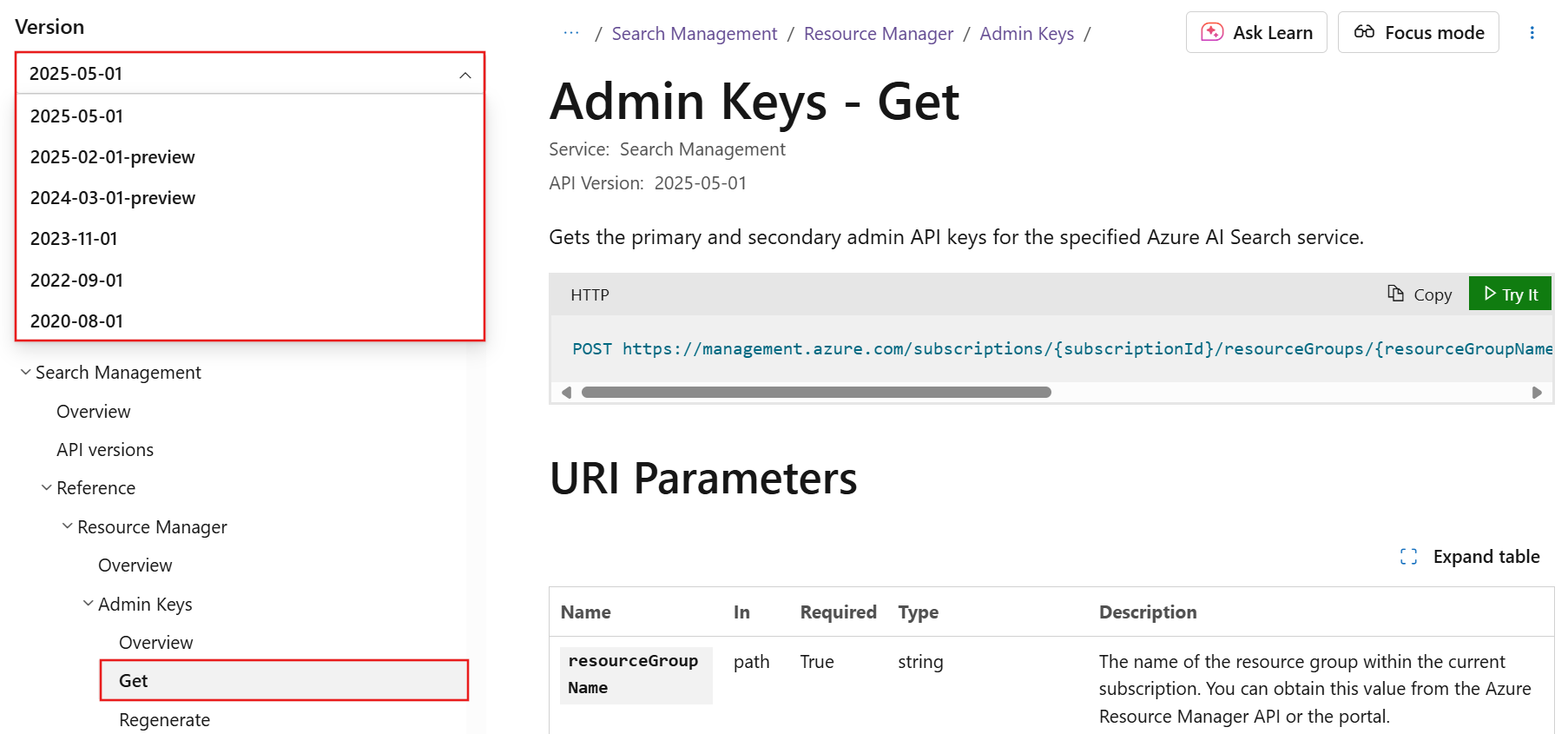

버전이 지정된 API 문서
REST API 문서는 버전이 지정됩니다. API 참조 페이지를 열면 버전 선택기가 목차 위에 나타납니다. Reference > Resource Manager 폴더에서 페이지를 선택하면 선택기가 활성화됩니다.
버전 선택기의 스크린샷
