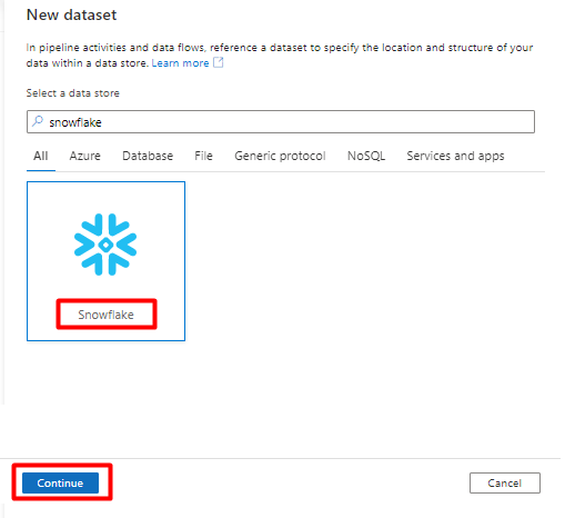

  3. 새 데이터 세트를 선택합니다.
    Snowflake용 Azure Data Factory에서 새 데이터 세트를 선택하는 방법을 보여 주는 스크린샷
  4. 오른쪽 창의 데이터 저장소 검색에서 "snowflake"를 입력합니다. Snowflake 타일을 선택하고 계속을 선택합니다.
    데이터 세트의 데이터 원본에서 Snowflake를 선택하는 방법을 보여 주는 스크린샷

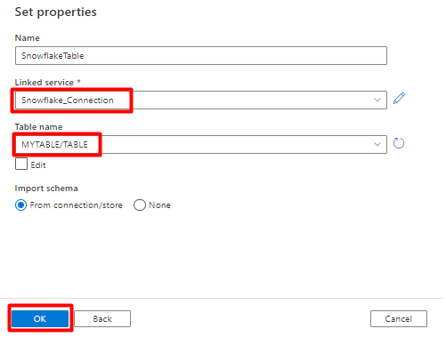

  5. Set 속성에서:
    • 2단계에서 만든 연결된 서비스를 선택합니다.
    • 가져올 테이블을 선택한 다음 확인을 선택합니다.
    Snowflake에 대한 데이터 세트 속성을 구성하는 방법을 보여 주는 스크린샷

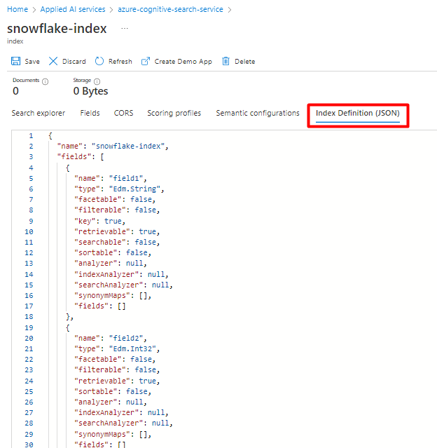

Snowflake Power Connector에 현재 사용 중인 인덱스를 다시 구성할 수 있습니다. Azure Portal에서 인덱스 및 JSON(인덱스 정의)을 선택합니다. 정의를 선택하고 새 인덱스 요청의 본문에 복사합니다.
기존 Snowflake 인덱스용 기존 Azure Cognitive Search 인덱스 JSON 구성을 복사하는 방법을 보여 주는 스크린샷

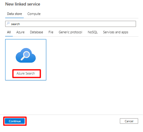

  3. 오른쪽 창의 데이터 저장소 검색에서 "검색"을 입력합니다. Azure Search 타일을 선택하고 계속을 선택합니다.
    Snowflake에서 가져올 Azure Data Factory의 새 연결된 검색을 선택하는 방법을 보여 주는 스크린샷

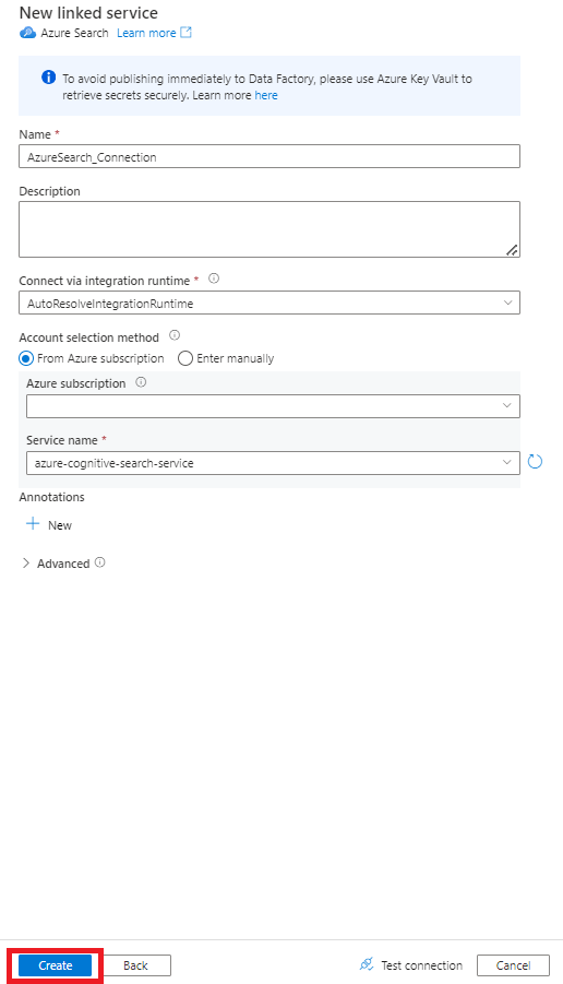

  4. 새 연결된 서비스 값을 입력합니다.
    • Azure Cognitive Search 서비스가 있는 Azure 구독을 선택합니다.
    • 파워 쿼리 커넥터 인덱서가 있는 Azure Cognitive Search 서비스를 선택합니다.
    • 만들기를 선택합니다.

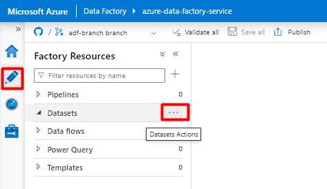

  1. 왼쪽 메뉴에서 작성자 아이콘을 선택합니다.
  2. 데이터 세트를 선택한 다음 데이터 세트 작업 줄임표 메뉴(...)를 선택합니다.
    Cognitive Search에 대한 작성자 아이콘 및 데이터 세트 옵션을 선택하는 방법을 보여 주는 스크린샷
  3. 새 데이터 세트를 선택합니다.

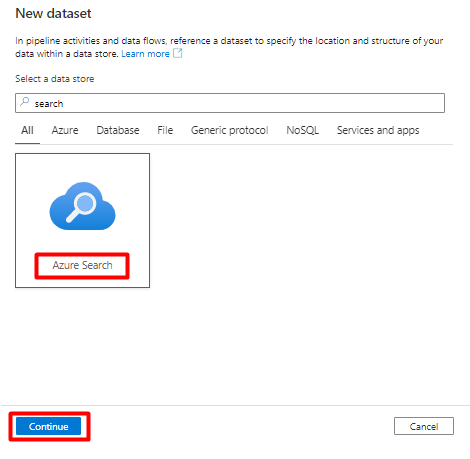

  4. 오른쪽 창의 데이터 저장소 검색에서 "검색"을 입력합니다. Azure Search 타일을 선택하고 계속을 선택합니다.
    싱크로 사용할 Azure Data Factory의 데이터 세트에 대한 Azure Cognitive Search 서비스를 선택하는 방법을 보여 주는 스크린샷

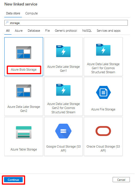

  3. 오른쪽 창의 데이터 저장소 검색에서 "스토리지"를 입력합니다. Azure Blob Storage 타일을 선택하고 계속을 선택합니다.
    Azure Data Factory에서 Snowflake의 싱크로 사용할 새 연결된 Blob Storage 서비스를 선택하는 방법을 보여 주는 스크린샷

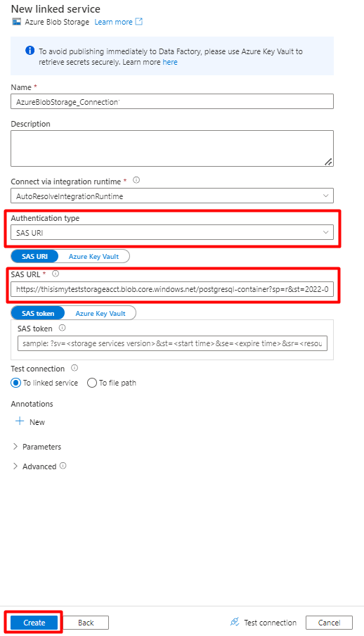

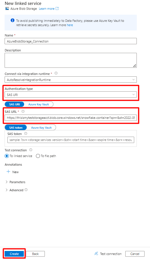

    • 인증 유형인 SAS URI를 선택합니다. 이 인증 유형만 Snowflake에서 Azure Blob Storage로 데이터를 가져오는 데 사용할 수 있습니다.
    • 스테이징에 사용할 스토리지 계정에 대한 SAS URL을 생성합니다. Blob SAS URL을 SAS URL 필드에 붙여넣습니다.
    • 만들기를 선택합니다.
      SnowFlake에서 가져올 속성으로 Azure Data Factory의 새 연결된 검색 서비스 양식을 작성하는 방법을 보여 주는 스크린샷.

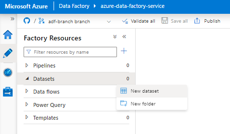

8단계: 스토리지 데이터 세트 구성
  3. 새 데이터 세트를 선택합니다.
    Azure Data Factory에서 스토리지에 대한 새 데이터 세트를 선택하는 방법을 보여 주는 스크린샷
  4. 오른쪽 창의 데이터 저장소 검색에서 "스토리지"를 입력합니다. Azure Blob Storage 타일을 선택하고 계속을 선택합니다.
    스테이징을 위해 Azure Data Factory에서 새 Blob Storage 데이터 저장소를 선택하는 방법을 보여 주는 스크린샷

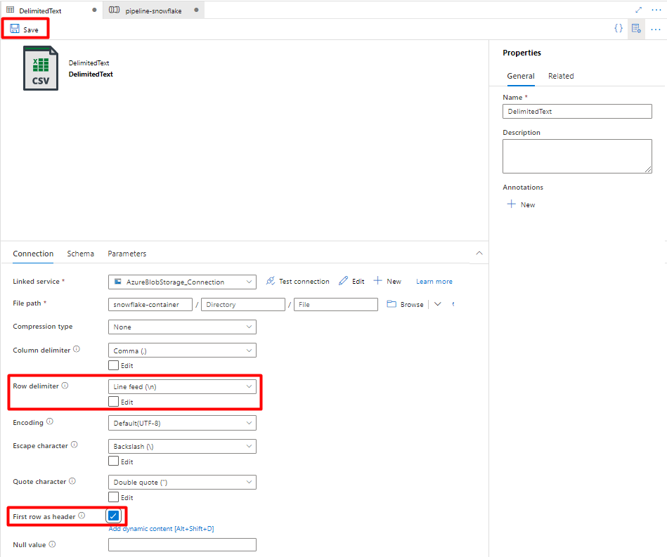

  5. DelimitedText 형식을 선택하고 계속을 선택합니다.
  6. Set 속성에서:
    • 연결된 서비스에서7단계에서 만든 연결된 서비스를 선택합니다.
    • 파일 경로에서 준비 프로세스의 싱크가 될 컨테이너를 선택하고 확인을 선택합니다.
      Azure Data Factory에서 Snowflake에 대한 스토리지 데이터 세트의 속성을 구성하는 방법을 보여 주는 스크린샷
    • 행 구분 기호에서 라인 피드(\n)을 선택합니다.
    • 첫 번째 행을 머리글로 사용 상자를 선택합니다.
    • 저장을 선택합니다.
      Snowflake의 싱크로 사용할 DelimitedText 구성을 저장하는 방법을 보여 주는 스크린샷

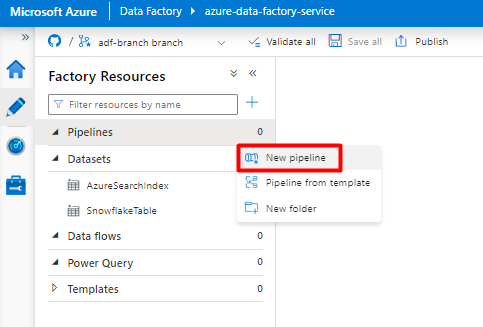

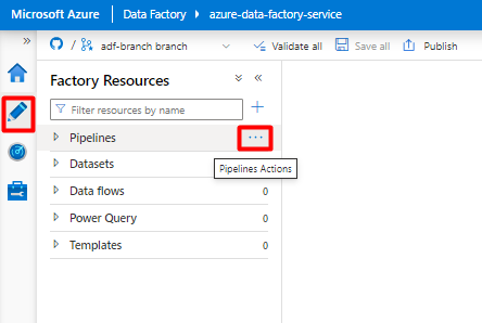

  2. 파이프라인을 선택한 다음 파이프라인 작업 줄임표 메뉴(...)를 선택합니다.
    작성자 아이콘 및 파이프라인 옵션을 선택하여 Snowflake 데이터 변환을 위한 파이프라인을 구성하는 방법을 보여 주는 스크린샷
  3. 새 파이프라인을 선택합니다.
    Snowflake 데이터 수집을 위해 만들 Azure Data Factory에서 새 파이프라인을 선택하는 방법을 보여 주는 스크린샷

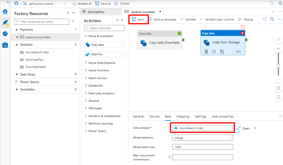

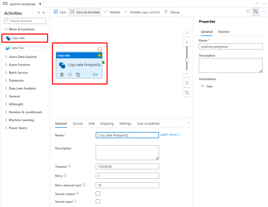

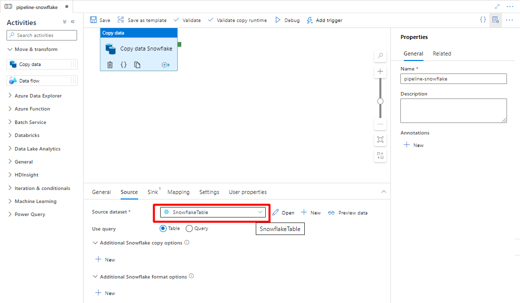

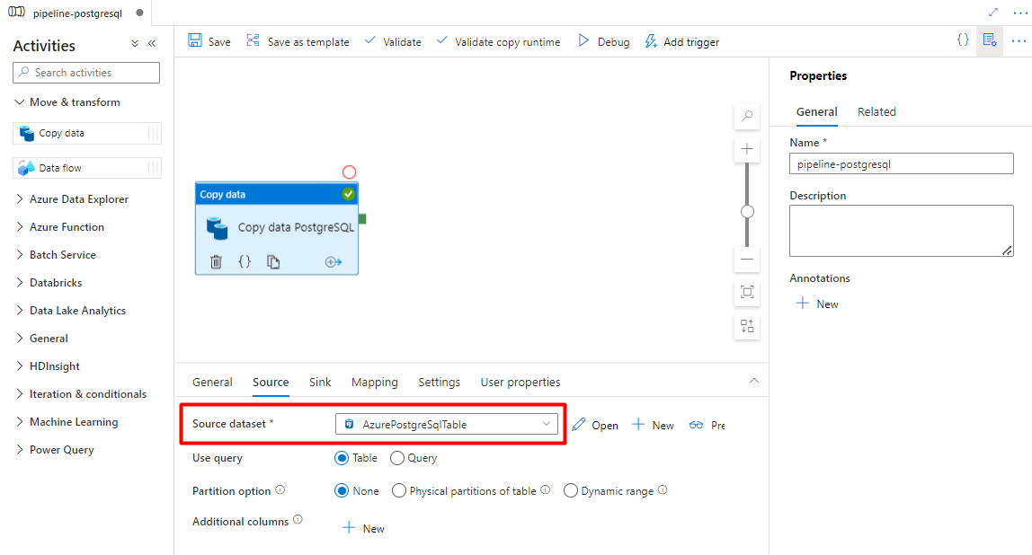

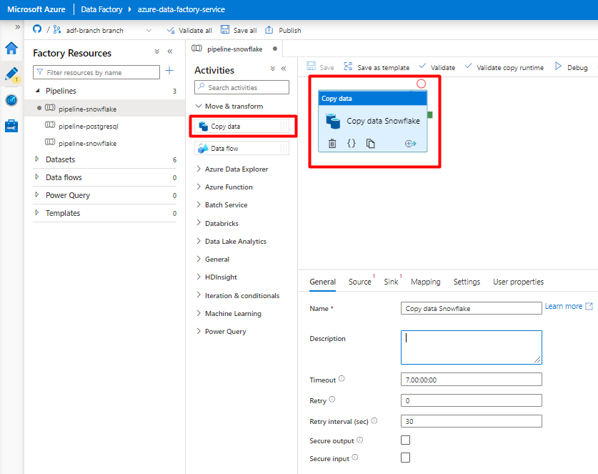

  4. Snowflake에서 Azure Storage 컨테이너로 복사하는 Data Factory 작업을 만들고 구성합니다.
    • 이동 및 변환 섹션을 확장하고 데이터 복사 작업을 빈 파이프라인 편집기 캔버스로 끌어서 놓습니다.
      스크린샷은 파이프라인 캔버스에서 데이터 복사 활동을 끌어다 놓아 Snowflake에서 데이터를 복사하는 방법을 보여줍니다.
    • 일반 탭을 엽니다. 실행을 사용자 지정할 필요가 없는 한 기본값을 적용합니다.
    • 원본 탭에서 눈송이 테이블을 선택합니다. 나머지 옵션은 기본값으로 둡니다.
      Snowflake에서 데이터를 가져오도록 파이프라인에서 원본을 구성하는 방법을 보여 주는 스크린샷

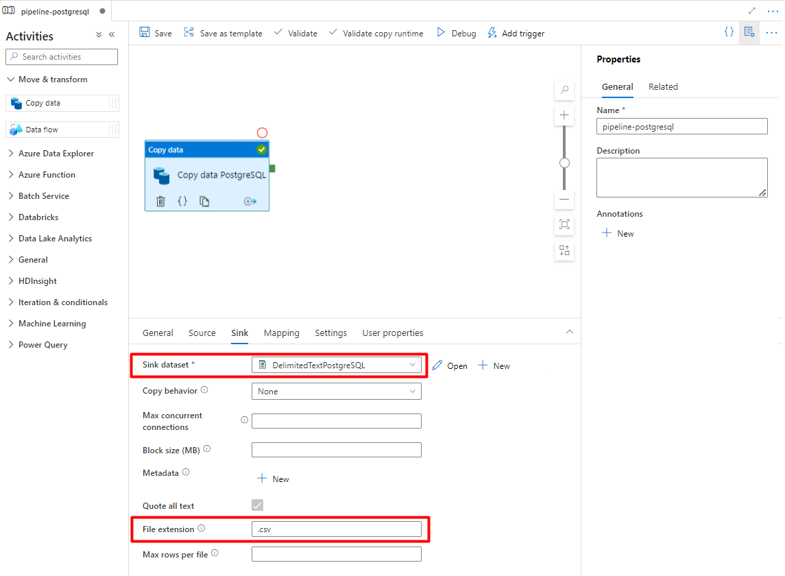

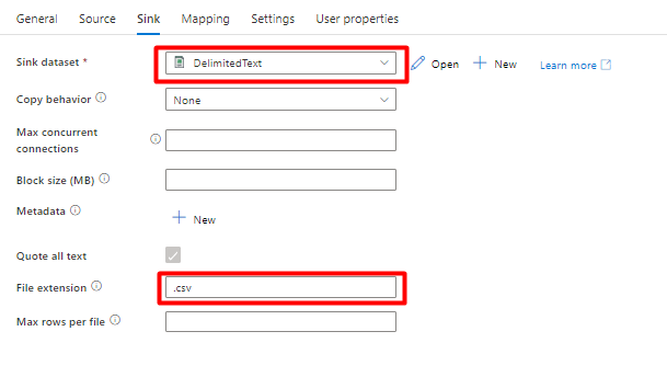

    • 싱크 탭에서:
      • 8단계에서 만든 Storage DelimitedText 데이터 세트를 선택합니다.
      • 파일 확장자에서 .csv추가합니다.
      • 나머지 옵션은 기본값으로 둡니다.
        Snowflake에서 Azure Storage로 데이터를 이동하도록 파이프라인에서 싱크를 구성하는 방법을 보여 주는 스크린샷.
    • 저장을 선택합니다.

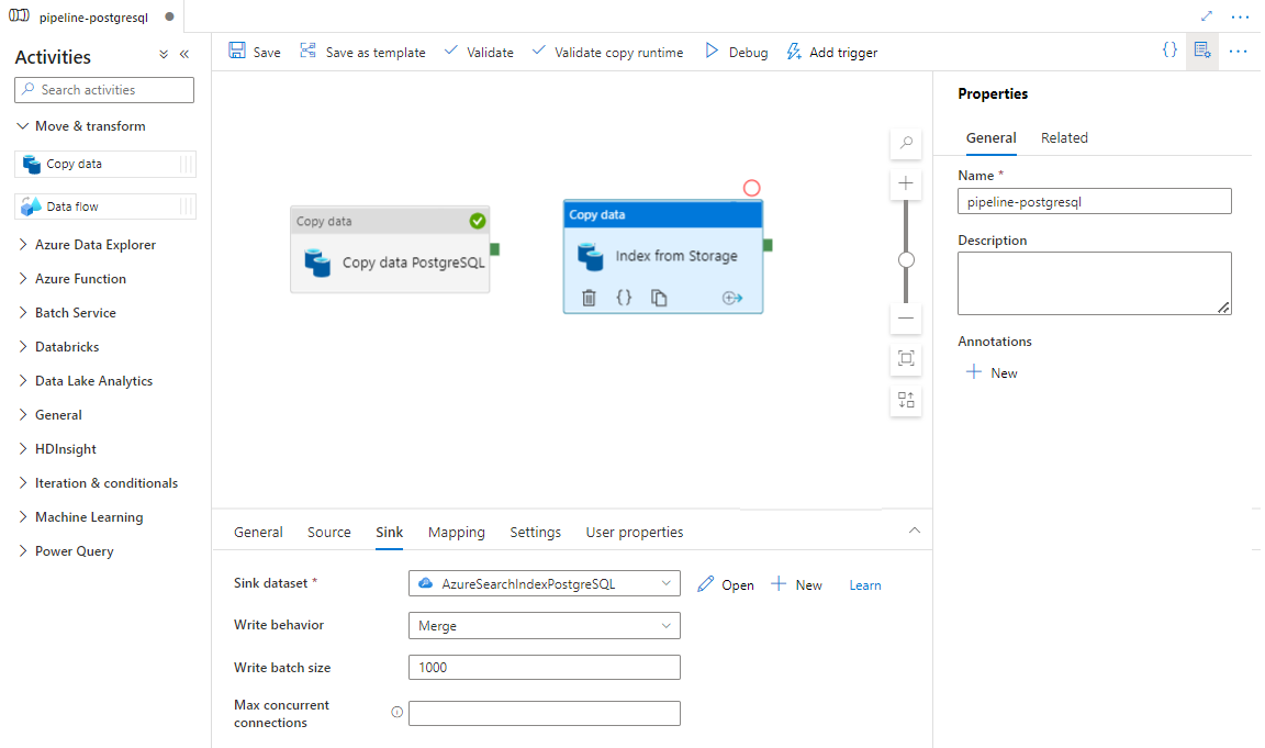

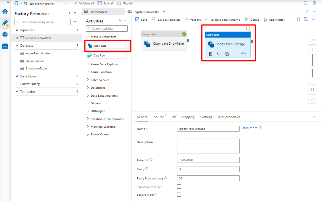

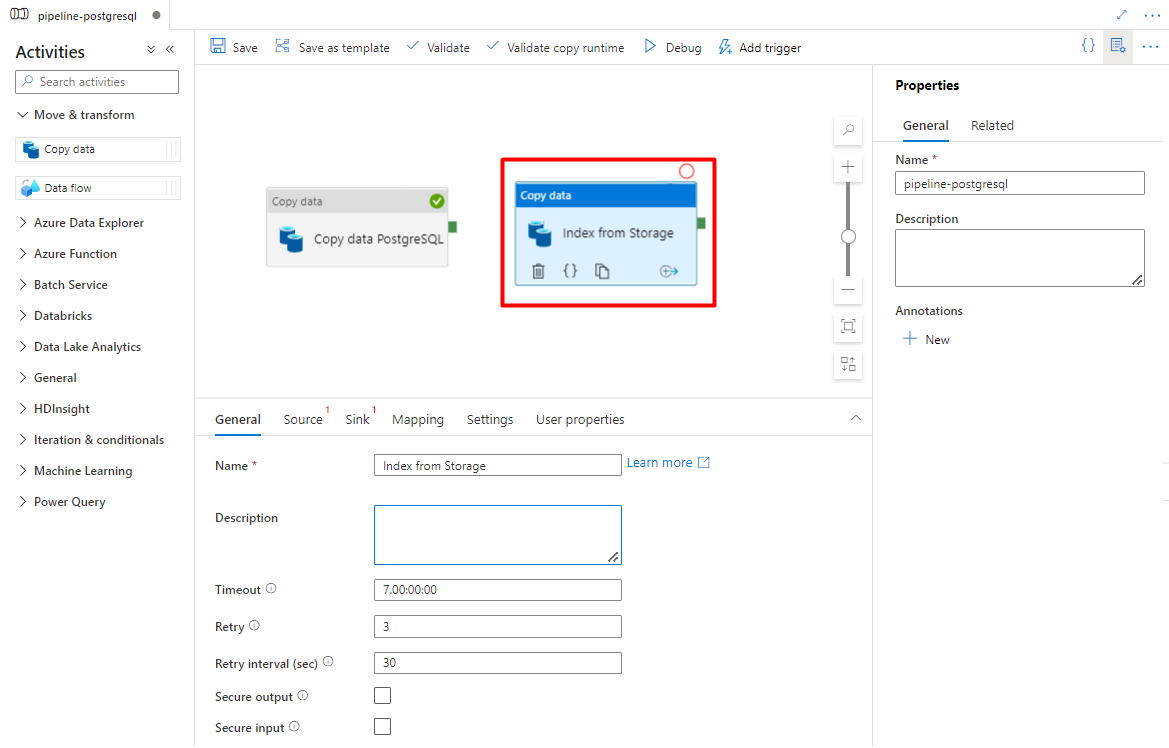

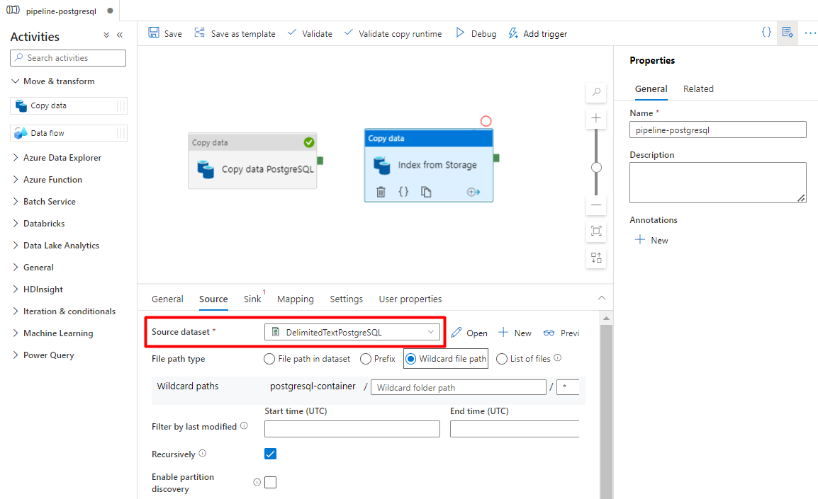

  5. Azure Storage Blob에서 검색 인덱스로 복사하는 활동을 구성합니다.
      파이프라인 캔버스에서 데이터 복사 작업을 스토리지에서 인덱스로 끌어서 놓는 방법을 보여 주는 스크린샷.
    • 실행을 사용자 지정할 필요가 없는 한 일반 탭에서 기본값을 적용합니다.
    • 원본 탭에서 다음을 수행합니다.
      • 파일 경로 형식에서 와일드카드 파일 경로를 선택합니다.
      • 나머지 모든 필드는 기본값으로 둡니다.
      스테이징 단계를 위해 Blob Storage에서 Azure Cognitive Search 인덱스로 데이터를 가져오도록 파이프라인의 원본을 구성하는 방법을 보여 주는 스크린샷.
    • 싱크 탭에서 Azure Cognitive Search 인덱스 선택 나머지 옵션은 기본값으로 둡니다.
      파이프라인에서 최종 단계로 Blob Storage에서 Azure Cognitive Search 인덱스로 데이터를 가져오도록 파이프라인에서 싱크를 구성하는 방법을 보여 주는 스크린샷

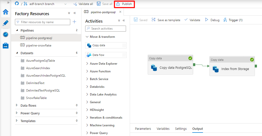

    • 저장을 선택합니다.

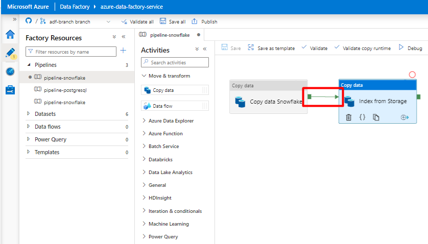

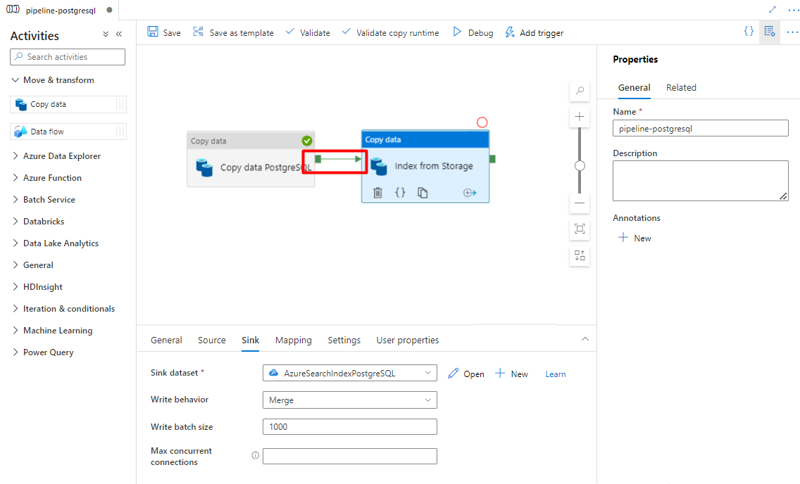

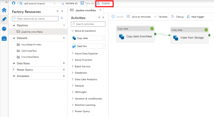

10단계: 작업 순서 구성
  1. 파이프라인 캔버스 편집기에서 파이프라인 작업 타일의 가장자리에서 작은 녹색 사각형을 선택합니다. "이를 '스토리지 계정에서 Azure Cognitive Search로 인덱스' 활동으로 드래그하여 실행 순서를 설정합니다."
  2. 저장을 선택합니다.
    파이프라인 활동을 연결하여 Snowflake에 대한 실행 순서를 제공하는 방법을 보여 주는 스크린샷

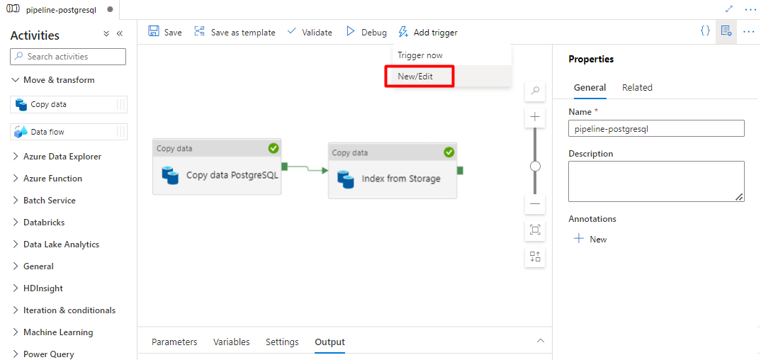

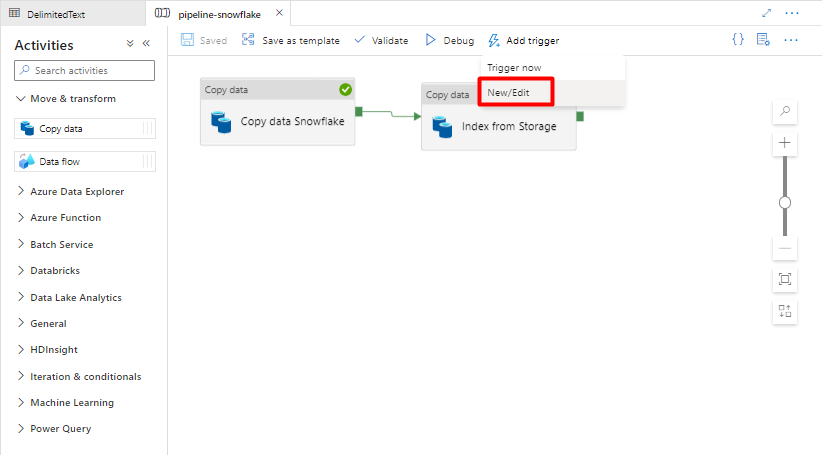

11단계: 파이프라인 트리거 추가
  1. 트리거 추가를 선택하여 파이프라인 실행을 예약하고 새로 만들기/편집을 선택합니다.
    Snowflake에 대해 실행할 Data Factory의 파이프라인에 대한 새 트리거를 추가하는 방법을 보여 주는 스크린샷

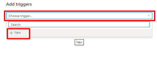

  2. 트리거 선택 드롭다운에서 새로 만들기를 선택합니다.
    Snowflake용 Data Factory에서 파이프라인에 대한 새 트리거 추가를 선택하는 방법을 보여 주는 스크린샷

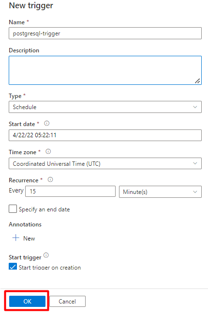

  3. 트리거 옵션을 검토하여 파이프라인을 실행하고 확인을 선택합니다.
    Snowflake용 Data Factory에서 파이프라인을 실행하도록 트리거를 구성하는 방법을 보여 주는 스크린샷
  4. 저장을 선택합니다.
  5. 게시를 선택합니다.
    Snowflake 인제스션을 인덱싱하기 위해 Data Factory에서 파이프라인을 게시하는 방법입니다.

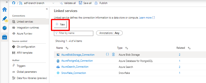

  4. 연결된 서비스에서 새로 만들기를 선택합니다.
    Azure Data Factory에서 새 연결된 서비스를 선택하는 방법을 보여 주는 스크린샷

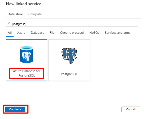

  5. 오른쪽 창의 데이터 저장소 검색에서 "postgresql"을 입력합니다. PostgreSQL 데이터베이스가 있는 위치를 나타내는 PostgreSQL 타일(Azure 또는 기타)을 선택하고 계속을 선택합니다. 이 예제에서 PostgreSQL 데이터베이스는 Azure에 있습니다.
    Azure Data Factory에서 연결된 서비스에 대해 PostgreSQL 데이터 저장소를 선택하는 방법입니다.

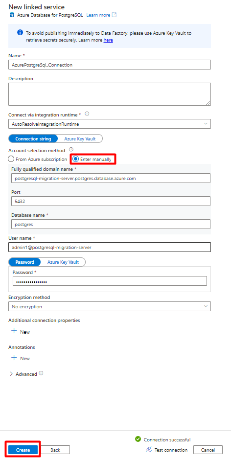

  6. 새 연결된 서비스 값을 입력합니다.
    • 계정 선택 방법에서 수동으로 Enter 키를 선택합니다.
    • Azure Portal의 Azure Database for PostgreSQL 개요 페이지에서 다음 값을 해당 필드에 붙여넣습니다.
      • 서버 이름을정규화된 도메인 이름에 추가합니다.
      • 사용자 이름에 관리자 사용자 이름을 추가합니다.
      • 데이터베이스를 데이터베이스 이름에 추가합니다.
      • 관리자 사용자 이름과 암호를 입력하세요 사용자 이름 암호.
      • 만들기를 선택합니다.
  3. 새 데이터 세트를 선택합니다.

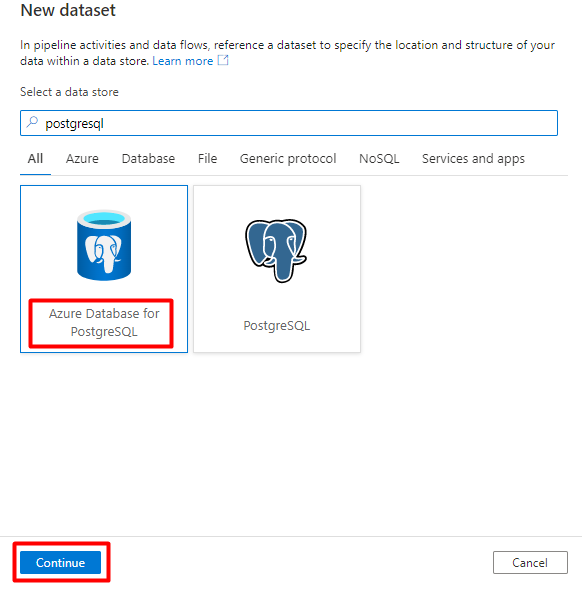

  4. 오른쪽 창의 데이터 저장소 검색에서 "postgresql"을 입력합니다. Azure PostgreSQL 타일을 선택합니다. 계속을 선택합니다.
    Azure Data Factory에서 데이터 세트에 대해 PostgreSQL 데이터 저장소를 선택하는 방법을 보여 주는 스크린샷

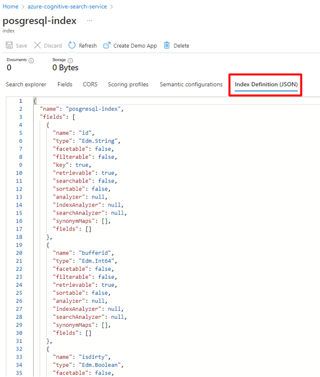

PostgreSQL 데이터에 사용되는 것과 동일한 스키마를 사용하여 Azure Cognitive Search 서비스에서 새 인덱스를 만듭니다.
PostgreSQL Power Connector에 현재 사용 중인 인덱스를 다시 구성할 수 있습니다. Azure Portal에서 인덱스 및 JSON(인덱스 정의)을 선택합니다. 정의를 선택하고 새 인덱스 요청의 본문에 복사합니다.
    Azure Data Factory에서 새 연결된 검색 서비스를 선택하는 방법을 보여 주는 스크린샷
    • 만들기를 선택합니다.
    Azure Data Factory에서 데이터 세트에 대한 Azure Cognitive Search 서비스를 선택하는 방법을 보여 주는 스크린샷

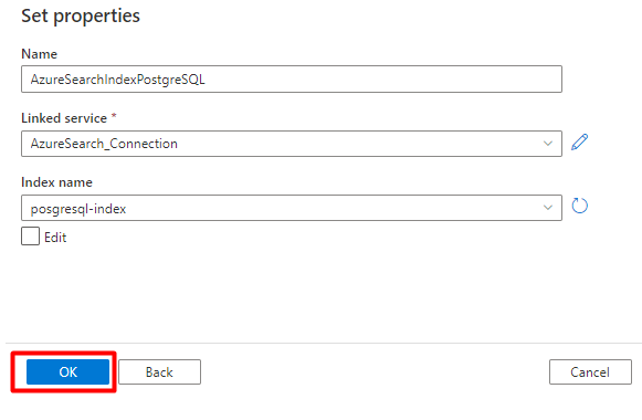

  5. Set 속성에서:
    • 4단계에서 Azure Cognitive Search에 대해 만든 연결된 서비스를 선택합니다.
    • 3단계의 일부로 만든 인덱스 선택
    • 확인을 선택합니다.
      검색 데이터 세트의 속성 집합을 채우는 방법을 보여 주는 스크린샷.
    • 인증 유형인 SAS URI를 선택합니다. 이 메서드만 PostgreSQL에서 Azure Blob Storage로 데이터를 가져오는 데 사용할 수 있습니다.
    • 스테이징에 사용할 스토리지 계정에 대한 SAS URL을 생성하고 Blob SAS URL을 SAS URL 필드에 복사합니다.
    • 만들기를 선택합니다.
      PostgreSQL에서 가져올 속성으로 Azure Data Factory의 새 연결된 검색 서비스 양식을 작성하는 방법을 보여 주는 스크린샷.

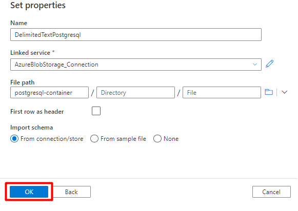

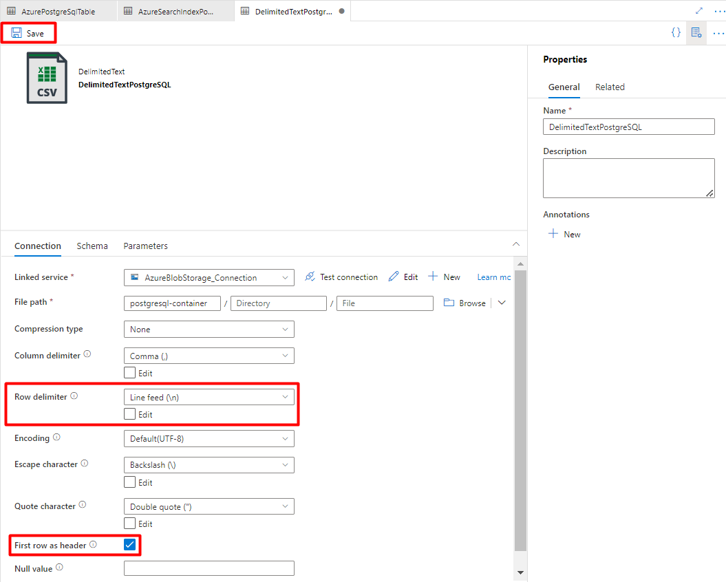

7단계: 스토리지 데이터 세트 구성
  3. 새 데이터 세트를 선택합니다.

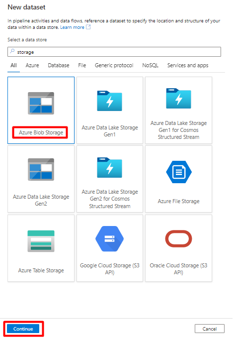

  6. 행 구분 기호에서 라인 피드(\n)를 선택합니다.
  7. 첫 번째 행을 머리글로 사용하는 상자를 선택합니다.
  8. 저장을 선택합니다.
    Azure Storage Blob으로 데이터를 가져오는 옵션을 보여 주는 스크린샷
8단계: 파이프라인 구성
    작성자 아이콘 및 파이프라인 옵션을 선택하는 방법을 보여 주는 스크린샷
  3. 새 파이프라인을 선택합니다.
  4. PostgreSQL에서 Azure Storage 컨테이너로 복사하는 Data Factory 작업을 만들고 구성합니다.
      Azure Data Factory에서 끌어서 놓아 PostgreSQL에서 데이터를 복사하는 방법을 보여 주는 스크린샷
    • 실행을 사용자 지정할 필요가 없는 한 일반 탭을 열고 기본값을 적용합니다.
    • 원본 탭에서 PostgreSQL 테이블을 선택합니다. 나머지 옵션은 기본값으로 둡니다.
      준비 단계에서 PostgreSQL에서 Azure Storage Blob으로 데이터를 가져오도록 원본을 구성하는 방법을 보여 주는 스크린샷.
    • 싱크 탭에서:
      • 7단계에서 구성된 Storage DelimitedText PostgreSQL 데이터 세트를 선택합니다.
      • 파일 확장자에서 .csv 추가합니다.
        PostgreSQL에서 Azure Storage Blob으로 데이터를 가져오도록 싱크를 구성하는 방법을 보여 주는 스크린샷.
    • 저장을 선택합니다.
  5. Azure Storage에서 검색 인덱스로 복사하는 활동을 구성합니다.
      Azure Data Factory를 끌어서 놓아 복사 작업을 구성하는 방법을 보여 주는 스크린샷
    • 실행을 사용자 지정할 필요가 없는 한 일반 탭에서 기본값을 그대로 둡니다.
    • 원본 탭에서 다음을 수행합니다.
      • 7단계에서 구성된 스토리지 원본 데이터 세트를 선택합니다.
      • 파일 경로 형식 필드에서 와일드카드 파일 경로를 선택합니다.
      Storage에서 Azure Cognitive Search 인덱스로 인덱싱하기 위해 원본을 구성하는 방법을 보여 주는 스크린샷
      Storage에서 Azure Cognitive Search 인덱스로 인덱싱하도록 싱크를 구성하는 방법을 보여 주는 스크린샷
    • 저장을 선택합니다.
9단계: 작업 순서 구성
  1. 파이프라인 캔버스 편집기에서 파이프라인 작업의 가장자리에서 작은 녹색 사각형을 선택합니다. "이 항목을 '스토리지 계정에서 Azure Cognitive Search로' 활동으로 드래그하여 실행 순서를 설정합니다."
  2. 저장을 선택합니다.
    적절한 실행을 위해 파이프라인에서 활동 순서를 구성하는 방법을 보여 주는 스크린샷
10단계: 파이프라인 트리거 추가
    Data Factory에서 파이프라인에 대한 새 트리거를 추가하는 방법을 보여 주는 스크린샷
  4. 저장을 선택합니다.
  5. 게시를 선택합니다.
    스크린샷: PostgreSQL 데이터 복사를 위한 Data Factory에서 파이프라인을 게시하는 방법을 보여줍니다.

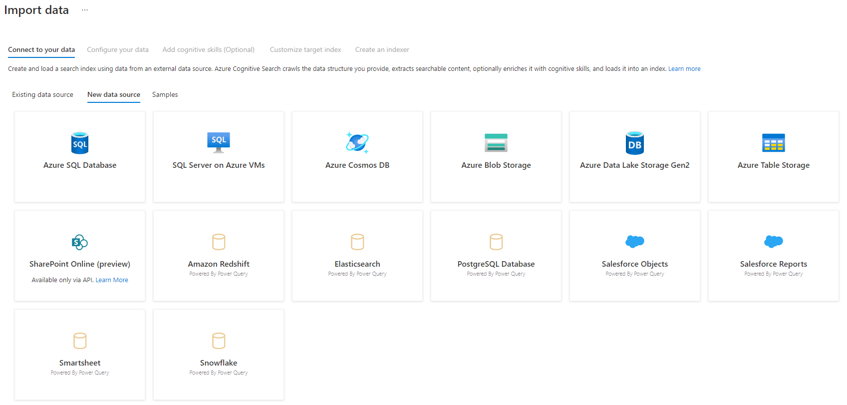

3단계 - 데이터 원본 선택
이 미리 보기를 사용하여 데이터를 끌어올 수 있는 몇 가지 데이터 원본이 있습니다. 파워 쿼리를 사용하는 모든 데이터 원본은 타일에 "파워 쿼리로 구동"을 포함합니다. 데이터 원본을 선택합니다.
데이터 원본 선택 페이지의 스크린샷.
데이터 원본을 선택한 후 다음을 선택합니다. 다음 섹션으로 이동하도록 데이터를 구성합니다 .

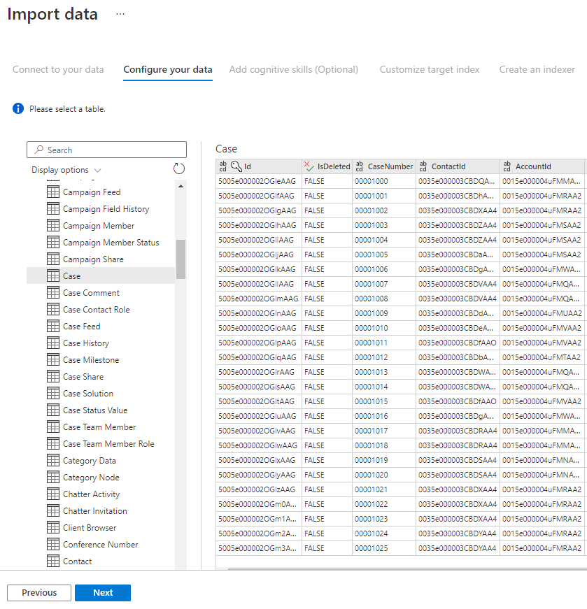

5단계 - 데이터 선택
가져오기 마법사는 데이터 원본에서 사용할 수 있는 다양한 테이블을 미리 봅니다. 이 단계에서는 인덱스로 가져올 데이터가 포함된 테이블 하나를 확인합니다.
데이터 미리 보기의 스크린샷.
테이블을 선택한 후 다음을 선택합니다.

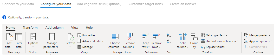

6단계 – 데이터 변환(선택 사항)
파워 쿼리 커넥터는 인덱스에 올바른 데이터를 보낼 수 있도록 데이터를 조작할 수 있는 풍부한 UI 환경을 제공합니다. 열을 제거하고 행을 필터링하는 등 더 많은 작업을 수행할 수 있습니다.
데이터를 Azure Cognitive Search로 가져오기 전에 변환할 필요는 없습니다.
데이터 변환 페이지의 스크린샷.
파워 쿼리를 사용하여 데이터를 변환하는 방법에 대한 자세한 내용은 Power BI Desktop에서 파워 쿼리 사용을 참조하세요.
데이터가 변환된 후 다음을 선택합니다.

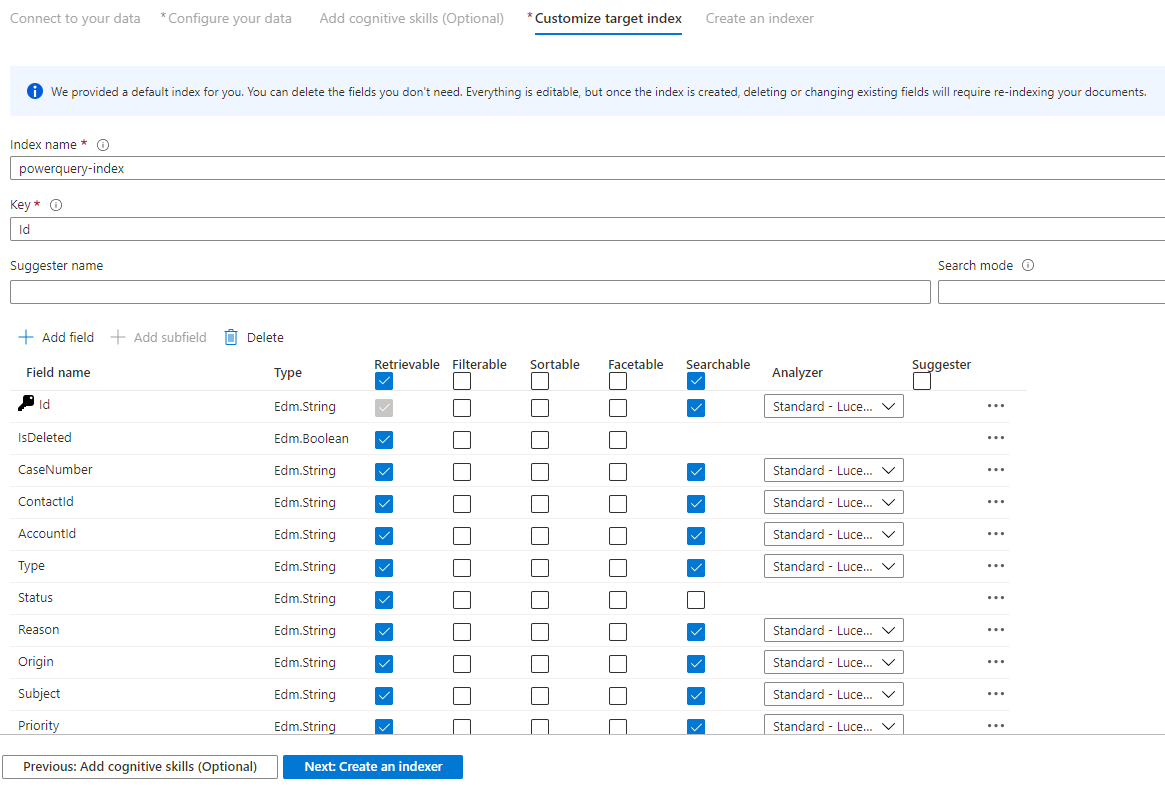

9단계 – 대상 인덱스 사용자 지정
인덱스 페이지에는 데이터 형식이 있는 필드 목록과 인덱스 특성을 설정하기 위한 일련의 확인란이 표시됩니다. 마법사는 메타데이터를 기반으로 하고 원본 데이터를 샘플링하여 필드 목록을 생성할 수 있습니다.
특성 열의 맨 위에 있는 확인란을 선택하여 특성을 대량으로 선택할 수 있습니다. 클라이언트 앱에 반환되고 전체 텍스트 검색 처리가 적용되는 모든 필드에 대해 검색 가능 및 검색 가능을 선택합니다. 정수는 전체 텍스트 검색이나 유사 일치 검색이 불가능합니다(숫자는 축자식으로 평가되며 필터링에 유용한 경우가 많습니다).
자세한 내용은 인덱스 특성 및 언어 분석기의 설명을 검토하세요.
잠시 시간을 내어 선택 사항을 검토하세요. 마법사를 실행하면 실제 데이터 구조가 만들어지고 모든 개체를 삭제하고 다시 만들지 않고는 이러한 필드에 대한 대부분의 속성을 편집할 수 없습니다.
인덱스 만들기 페이지의 스크린샷.
완료되면 다음: 인덱서 만들기를 선택합니다.

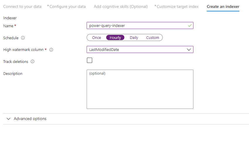

10단계 – 인덱서 만들기
마지막 단계에서는 인덱서가 만들어집니다. 인덱서 이름을 지정하면 독립 실행형 리소스로 존재할 수 있으며, 동일한 마법사 시퀀스에서 만든 인덱스 및 데이터 원본 개체와 독립적으로 예약하고 관리할 수 있습니다.
데이터 가져오기 마법사의 출력은 데이터 원본을 크롤링하고 선택한 데이터를 Azure Cognitive Search의 인덱스로 가져오는 인덱서입니다.
인덱서 만들기 시 필요에 따라 일정에 따라 인덱서 실행 및 변경 내용 검색 추가를 선택할 수 있습니다. 변경 검색을 추가하려면 '높은 워터 마크' 열을 지정합니다.
인덱서 만들기 페이지의 스크린샷.
이 페이지 작성을 완료한 후 제출을 선택합니다.
