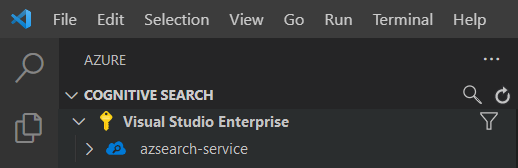

구독을 확인해야 합니다. 다음 스크린샷에서 구독 이름은 "Visual Studio Enterprise"이며 "azsearch-service"라는 하나의 검색 서비스를 포함합니다.
VS Code의 Azure 구독

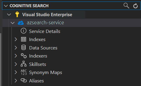

검색 서비스를 확장하면 인덱스, 데이터 원본, 인덱서, 기술 세트, 동의어 맵 및 별칭 등 각 Cognitive Search 항목에 대한 트리 항목이 표시됩니다.
VS Code Azure 검색 트리
이러한 트리 항목을 확장하여 검색 서비스에 있는 모든 리소스를 표시할 수 있습니다.

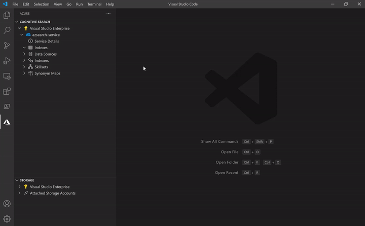

새 인덱스를 만들려면 인덱스를 마우스 오른쪽 단추로 클릭한 다음 새 인덱스 만들기를 선택합니다. 이름이 비슷한 편집기가 indexes-new-28c972f661.azsindex 팝업됩니다.
위의 인덱스 정의를 창에 붙여넣습니다. 인덱스 업데이트하려는 경우 파일을 저장하고 메시지가 표시되면 업로드 를 선택합니다. 이 단계에서는 인덱스가 만들어지고 왼쪽의 트리 뷰에 추가됩니다.
인덱스 만들기의 Gif

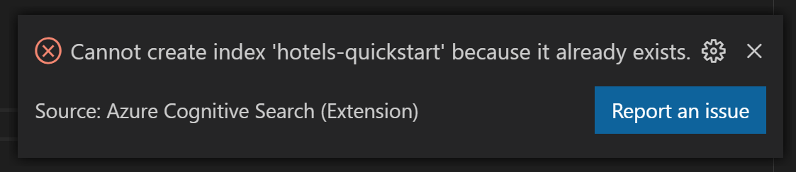

인덱스 정의에 문제가 있는 경우 아래와 유사한 오류 메시지가 표시됩니다.
인덱스 만들기 오류 메시지
오류가 발생하면 문제를 해결하고 파일을 다시 저장합니다.

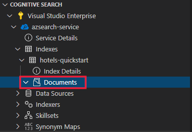

  1. 생성한 인덱스 hotels-quickstart를 확장하세요. 문서를 마우스 오른쪽 단추로 클릭하고 새 문서 만들기를 선택합니다.
    문서 만들기

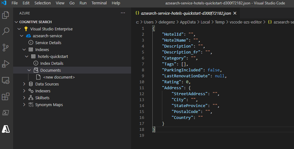

  2. 인덱스의 스키마를 유추한 JSON 편집기가 표시됩니다.
    문서 json 만들기
  3. 아래 JSON에 붙여넣은 다음 파일을 저장합니다. 변경 내용을 확인하라는 메시지가 표시됩니다. 업로드를 선택하여 변경 내용을 저장합니다.

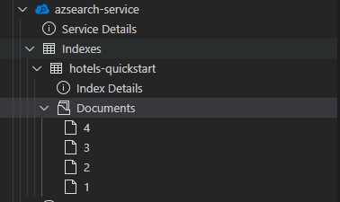

이때 문서 섹션에서 사용할 수 있는 4개의 문서가 모두 표시됩니다.
모든 문서를 업로드한 후 상태

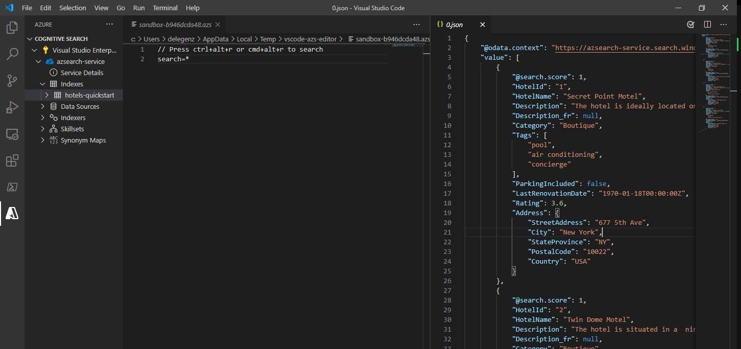

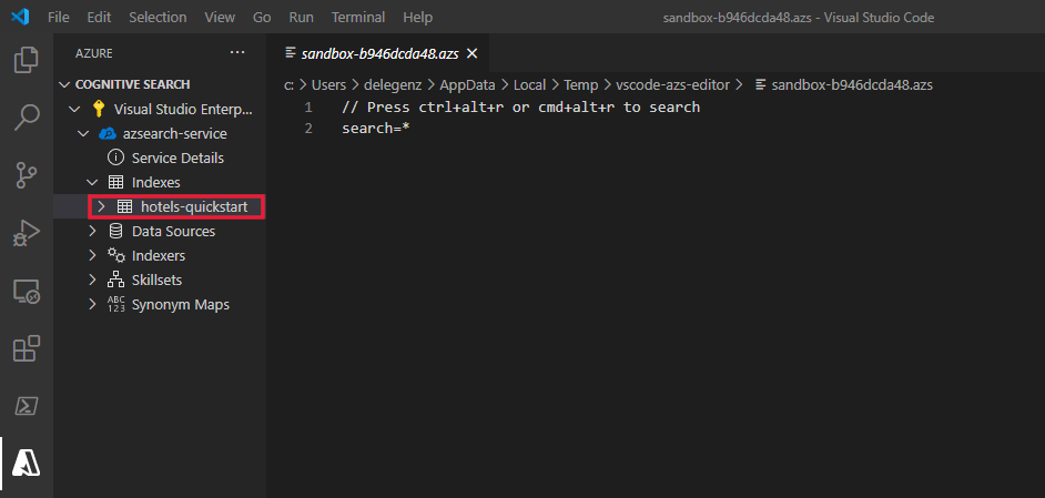

  1. 검색할 인덱스 마우스 오른쪽 단추로 클릭하고 검색을 선택합니다. 이 단계에서는 sandbox-b946dcda48.azs와 유사한 이름의 편집기를 엽니다.
    확장의 검색 보기
  2. 간단한 쿼리가 자동으로 채워집니다. Ctrl+Alt+R 또는 Cmd+Alt+R을 눌러 쿼리를 제출합니다. 왼쪽 창에 결과가 표시됩니다.
    확장의 검색 결과

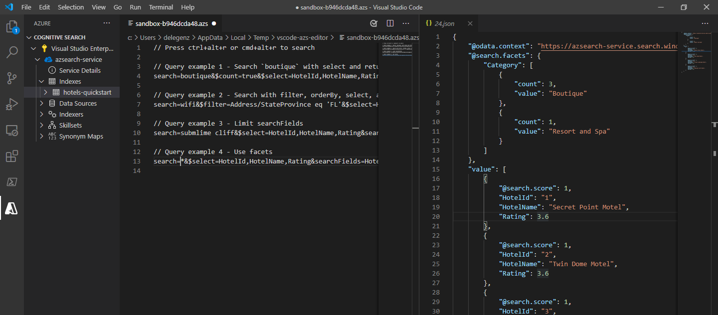

구문을 이해하기 위해 몇 가지 다른 쿼리 예제를 시도해봅니다. 아래에는 시도할 수 있는 4개의 추가 쿼리가 있습니다. 동일한 편집기에서 여러 쿼리를 추가할 수 있습니다. Ctrl+Alt+R 또는 Cmd+Alt+R을 누르면 커서 줄에 따라 전송할 쿼리가 결정됩니다.
쿼리와 결과를 나란히 배치
첫 번째 쿼리에서는 특정 필드만 검색 boutique 합니다 select . 불필요한 데이터를 다시 끌어오면 쿼리의 대기 시간이 늘어날 수 있으므로 필요한 필드만 선택(select)하는 것이 좋습니다. 또한 쿼리는 검색 결과와 함께 총 결과 수를 반환하도록 설정합니다 $count=true .
// Query example 1 - Search `boutique` with select and return count
search=boutique&$count=true&$select=HotelId,HotelName,Rating,Category
다음 쿼리에서는 wifi라는 검색 용어를 지정하고, 상태가 'FL'인 결과만 반환하는 필터도 포함합니다. 결과는 Hotel의 Rating을 기준으로 정렬됩니다.
// Query example 2 - Search with filter, orderBy, select, and count
search=wifi&$filter=Address/StateProvince eq 'FL'&$select=HotelId,HotelName,Rating,Address/StateProvince&$orderby=Rating desc
다음으로, searchFields 매개 변수를 사용하여 검색을 검색 가능한 단일 필드로 제한합니다. 특정 필드의 일치 항목에만 관심이 있는 경우 쿼리를 보다 효율적으로 만들 수 있는 좋은 옵션입니다.
// Query example 3 - Limit searchFields
search=sublime cliff&$select=HotelId,HotelName,Rating&searchFields=HotelName
쿼리에 포함하는 또 다른 일반적인 옵션은 facets입니다. 패싯을 사용하면 사용자가 필터링할 수 있는 값을 쉽게 알 수 있도록 앱에서 필터를 빌드할 수 있습니다.
// Query example 4 - Take the top two results, and show only HotelName and Category in the results
search=*&$select=HotelId,HotelName,Rating&searchFields=HotelName&facet=Category
