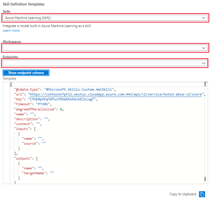

포털에서 Skillset으로 이동하여 JSON(Skillset Definition) 링크를 선택합니다. 포털은 노트북의 첫 번째 셀에서 생성된 기술 집합의 JSON을 표시합니다. 디스플레이 오른쪽에는 기술 정의 템플릿을 선택할 수 있는 드롭다운 메뉴가 있습니다. AML(Azure Machine Learning) 템플릿을 선택합니다. 에서는 Azure ML 작업 영역의 이름과 유추 클러스터에 배포된 모델의 엔드포인트를 제공합니다. 템플릿은 엔드포인트 URI 및 키로 업데이트됩니다.
기술 세트 정의 템플릿
창에서 기술 세트 템플릿을 복사하여 왼쪽의 기술 세트 정의에 붙여넣습니다. 템플릿을 편집하여 누락된 값을 제공합니다.
  • 이름
  • 묘사
  • 문맥
  • 'inputs' 이름 및 원본
  • '출력' 이름 및 '대상 이름'
스킬셋을 저장하세요.
기술 세트를 저장한 후 인덱서로 이동하여 JSON(인덱서 정의) 링크를 선택합니다. 포털은 Notebook의 첫 번째 셀에서 만든 인덱서의 JSON을 표시합니다. 인덱서가 올바르게 처리하고 전달할 수 있도록 출력 필드 매핑을 추가 필드 매핑으로 업데이트해야 합니다. 변경 내용을 저장한 다음 실행을 선택합니다.
