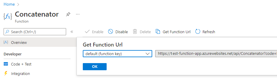

  5. 포털의 왼쪽에서 Functions선택한 다음, 만든 함수를 선택합니다.
  6. 함수의 개요 페이지에서 맨 위의 명령 모음에서 함수 URL 가져오기를 선택합니다. 이렇게 하면 URL을 복사하여 함수를 호출할 수 있습니다.
    Azure Portal의 함수 URL 가져오기 명령 스크린샷

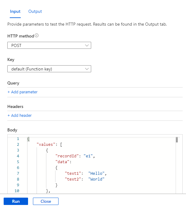

Azure에서 함수 테스트
복사한 기본 호스트 키 및 URL을 사용하여 Azure Portal 내에서 함수를 테스트합니다.
  1. 왼쪽에 있는 개발자 섹션 아래에서 코드 + 테스트을 선택합니다.
  2. 명령 모음에서 테스트/실행 선택합니다.
  3. 입력의 경우 기본 키인 Post사용한 다음 요청 본문에 붙여넣습니다.
        "values": [
                "recordId": "e1",
                "data":
                    "text1":  "Hello",
                    "text2":  "World"
                "recordId": "e2",
                "data": "This is an invalid input"
  4. 실행을 선택합니다.
    입력 사양의 스크린샷
이 예제에서는 로컬 환경에서 함수를 실행할 때 이전에 본 것과 동일한 결과를 생성해야 합니다.
