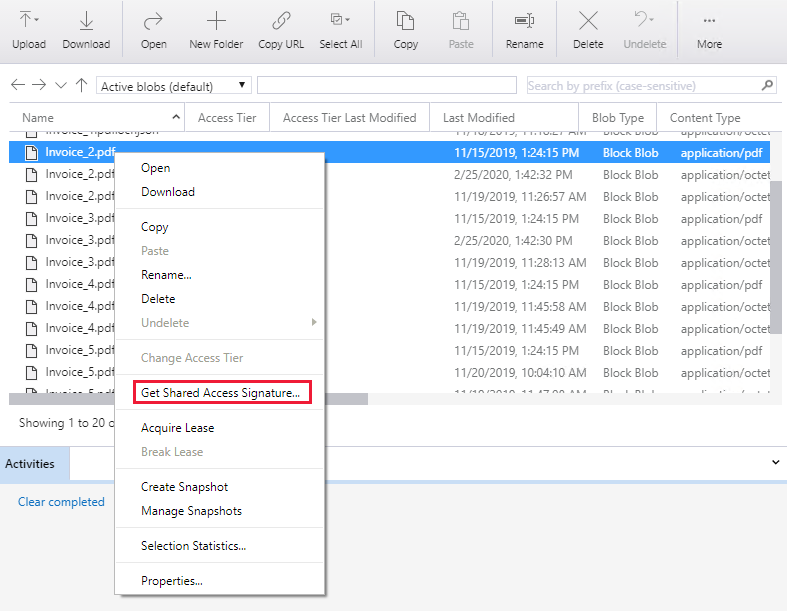

여기서는 학습한 양식과 형식이 동일한 양식의 URL을 제공해야 합니다. 테스트를 위해 학습 양식 중 하나를 사용할 수 있습니다. cURL 빠른 시작을 따른 경우 양식은 Azure Blob Storage 계정에 있습니다. Azure Storage Explorer를 열고 양식 파일을 찾아 마우스 오른쪽 단추로 클릭한 후 공유 액세스 서명 가져오기을 선택하십시오. 다음 대화 상자 창은 URL 및 SAS 토큰을 제공합니다. 요청 본문의 "formUrl" 및 "formSasToken" 필드에 각각 이러한 문자열을 입력합니다.
Azure Storage Explorer; pdf 문서가 선택되어
Azure Blob Storage에 없는 원격 문서를 분석하려면 해당 URL을 "formUrl" 필드에 붙여넣고 "formSasToken" 필드를 비워 둡니다.
