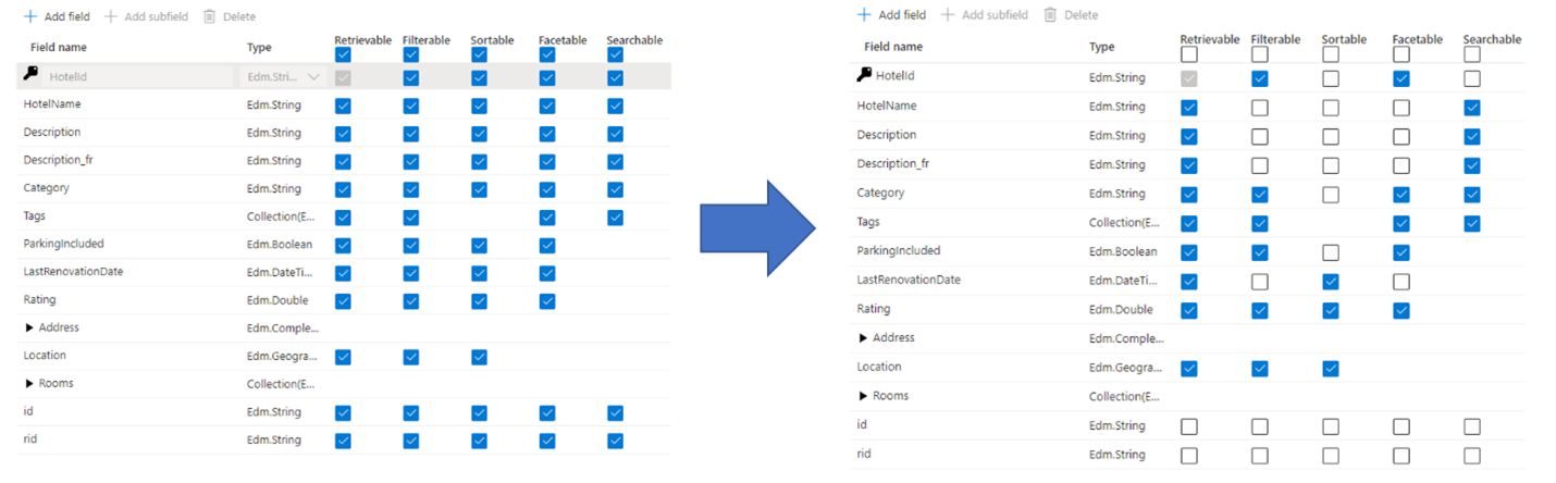

팁: 필드 속성 부여 시 신중하게 선택
검색 인덱스를 만들 때 관리자 및 개발자가 범하는 일반적인 실수는 필요한 속성만 선택하는 것 아니라 필드에 사용할 수 있는 모든 속성을 선택하는 것입니다. 예를 들어 필드가 전체 텍스트 검색 가능일 필요가 없는 경우 검색 가능 특성을 설정할 때 해당 필드를 건너뜁니다.
선택적 특성 지정
필터, 패싯 및 정렬 지원을 사용하는 경우 스토리지 요구 사항을 4배로 늘릴 수 있습니다. 제안기를 추가하면 스토리지 요구 사항이 더 늘어납니다. 특성이 스토리지에 미치는 영향에 대한 설명은 특성 및 인덱스 크기를 참조하세요.
요약하면 과잉 귀속의 결과는 다음과 같습니다.
  • 필드의 콘텐츠를 처리하고 검색 반전 인덱스 내에 저장하는 데 필요한 추가 작업(검색 가능한 콘텐츠가 포함된 필드에만 "검색 가능" 특성 설정)으로 인해 인덱싱 성능이 저하됩니다.
  • 각 쿼리에서 처리해야 하는 더 큰 표면을 만듭니다. 검색 가능으로 표시된 모든 필드는 전체 텍스트 검색에서 검사됩니다.
  • 추가 스토리지로 인해 운영 비용이 증가합니다. 필터링 및 정렬에는 분석되지 않은 원래 문자열을 저장하기 위한 추가 공간이 필요합니다. 필요하지 않은 필드에는 필터링 가능 또는 정렬 가능 특성을 설정하지 마세요.
  • 많은 경우 과도한 속성부여가 이 분야의 기능을 제한합니다. 예를 들어 패싯 가능, 필터링 가능 및 검색 가능 필드인 경우 필드 내에 16KB의 텍스트만 저장할 수 있지만, 검색 가능한 필드는 최대 16MB의 텍스트를 저장할 수 있습니다.
참고
참고
불필요한 필드 특성은 피하지만 검색 환경에 필수적인 기능은 제거하지 마세요. 필터와 패싯은 종종 핵심 기능이며 필터링을 사용하는 경우 정렬된 결과를 생성하려면 일반적으로 정렬이 필요합니다. 실제 쿼리 또는 UI 요구 사항을 지원하는 경우에만 의도적으로 특성을 적용합니다.

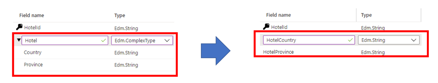

팁: 복합 형식에 대한 대안 고려
복합 데이터 형식은 JSON 문서에 있는 부모-자식 요소와 같이 데이터에 복잡한 중첩 구조가 있는 경우에 유용합니다. 복합 형식의 단점은 복잡하지 않은 데이터 형식에 비해 콘텐츠를 인덱싱하는 데 필요한 추가 스토리지 요구 사항 및 추가 리소스가 있다는 것입니다.
경우에 따라 복합 데이터 구조를 컬렉션과 같은 더 단순한 필드 형식에 매핑하여 이러한 단점을 방지할 수 있습니다. 또는 필드 계층 구조를 개별 루트 수준 필드로 평면화하도록 선택할 수 있습니다.
평면화된 필드 구조
