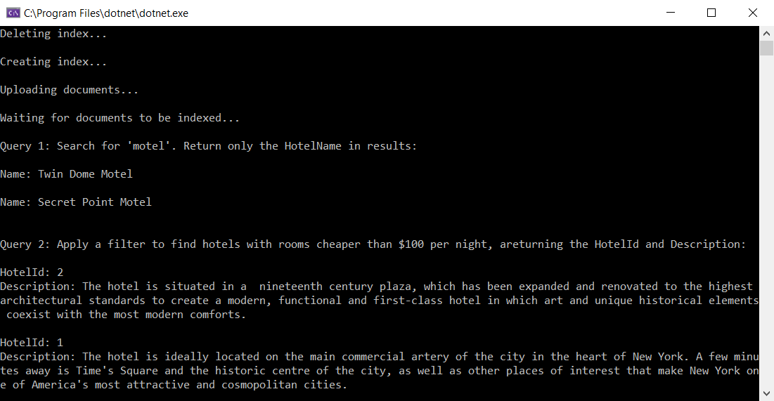

다음은 유효한 서비스 이름 및 API 키로 이 응용 프로그램을 실행한다고 가정한 출력의 부분 스크린샷입니다.
샘플 프로그램의 Console.WriteLine 출력 스크린샷

다음 단계는 쿼리 실행입니다. 검색은 SearchClient.Search 메서드를 사용하여 실행됩니다. 각 쿼리에 대해 문자열로(또는 검색 텍스트가 없는 경우 "*"로) 사용할 검색 텍스트와 앞에서 만든 검색 옵션을 전달합니다. 또한 SDK에 검색 결과 내 문서를 Hotel 유형의 개체로 역직렬화하도록 명령하는 SearchClient.Search에 대한 유형 매개 변수로 Hotel을(를) 지정할 수도 있습니다.
private static void RunQueries(SearchClient searchClient)
    SearchOptions options;
    SearchResults<Hotel> results;
    Console.WriteLine("Query 1: Search for 'motel'. Return only the HotelName in results:\n");
    options = new SearchOptions();
    options.Select.Add("HotelName");
    results = searchClient.Search<Hotel>("motel", options);
    WriteDocuments(results);
    Console.Write("Query 2: Apply a filter to find hotels with rooms cheaper than $100 per night, ");
    Console.WriteLine("returning the HotelId and Description:\n");
        Filter = "Rooms/any(r: r/BaseRate lt 100)"
    options.Select.Add("HotelId");
    options.Select.Add("Description");
    results = searchClient.Search<Hotel>("*", options);

Main()에서 RunQueries 호출
SearchClient indexClientForQueries = CreateSearchClientForQueries(indexName, configuration);
Console.WriteLine("{0}", "Running queries...\n");
RunQueries(indexClientForQueries);

이 경우 검색 가능한 필드에서 모텔이라는 단어의 전체 인덱스 전체를 검색하고 옵션에 지정된 Select 대로 호텔 이름만 검색하려고 합니다. 결과는 다음과 같습니다.
Name: Stay-Kay City Hotel
Name: Old Century Hotel
두 번째 쿼리에서 필터를 사용하여 야간 요금이 $100 미만인 회의실을 선택합니다. 결과에서 호텔 ID와 설명만 반환합니다.
